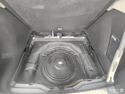

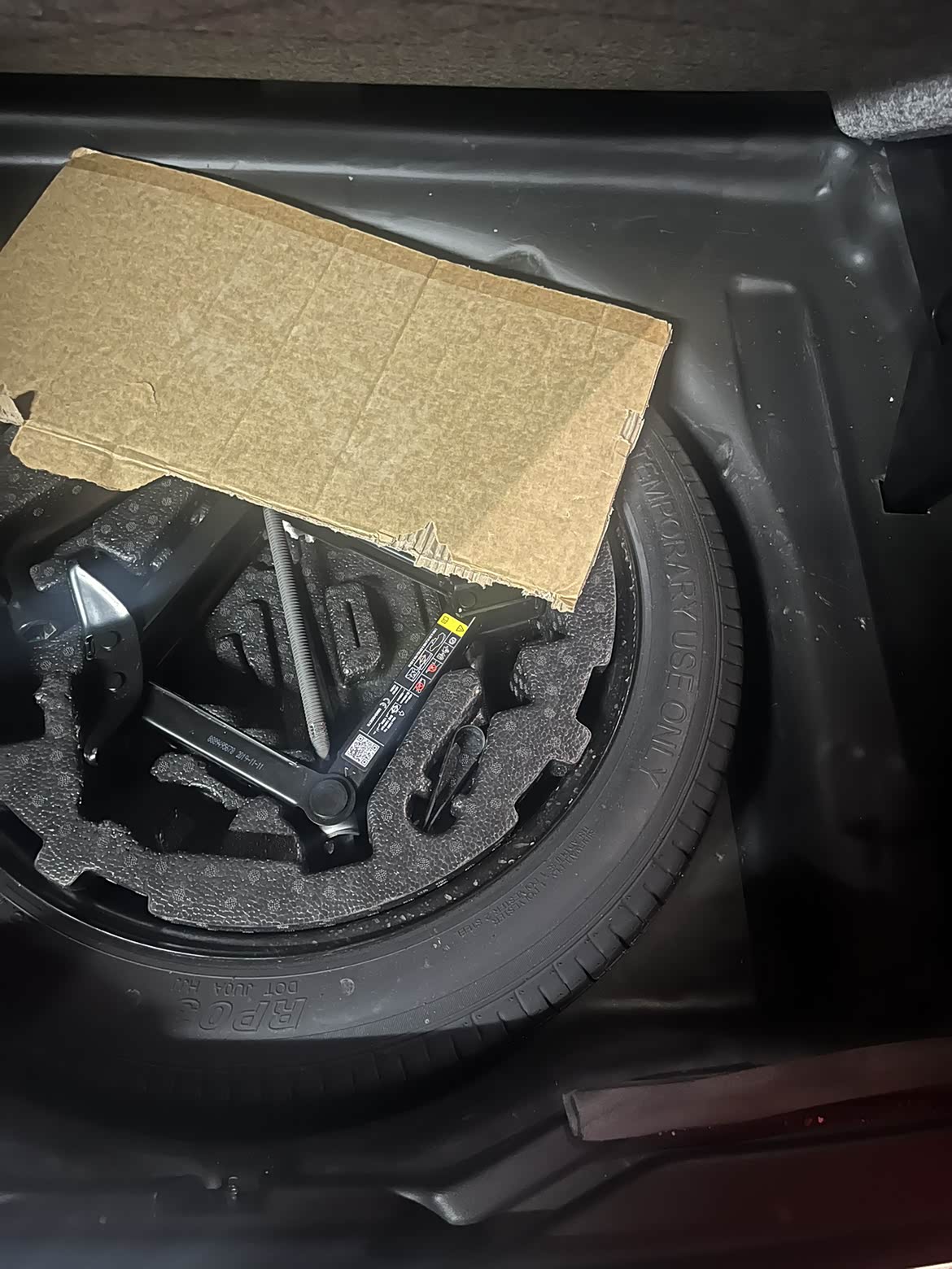

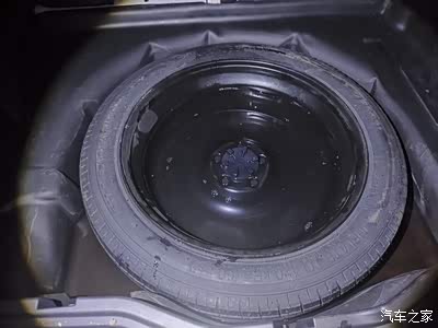

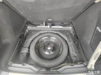

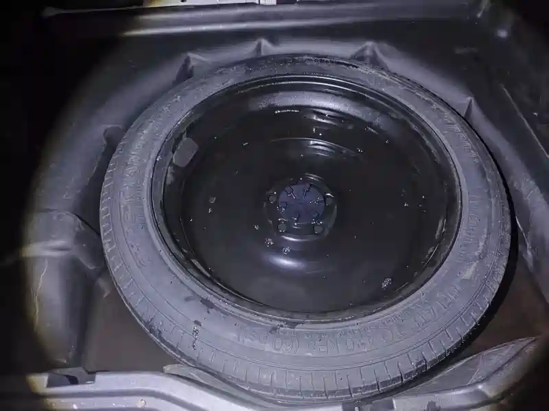

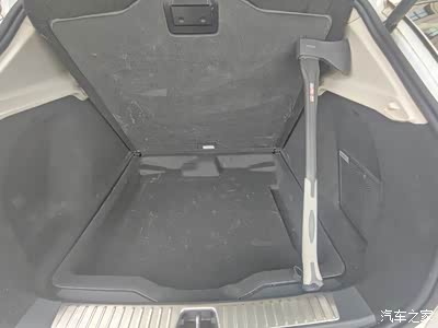

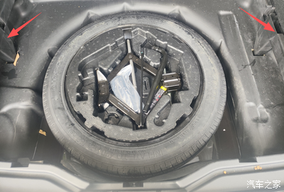

先把备胎和垫子取出来(这个备胎槽的垫子上面是塑料皮,下面是很厚的海绵垫,估计泡了太久,海绵垫已经开裂脱胶,没动两下就四分五裂了,彻底报废,这玩意儿网上还买不到,如果厂家不给免费保修的话,去4S店更换一个,估计起码几百块)

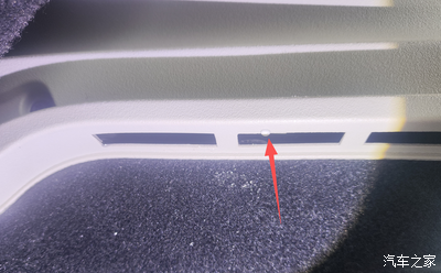

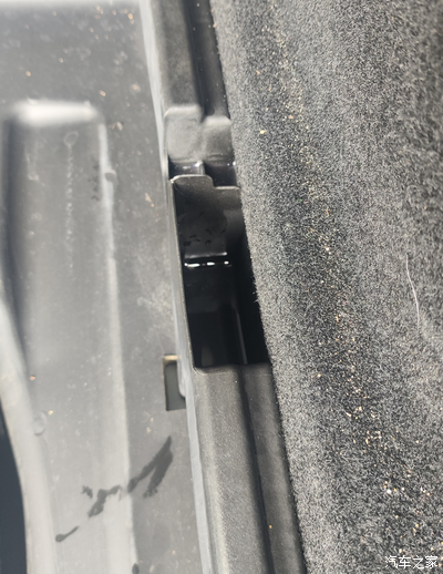

发现(如下图),两侧塑料架子的槽里都是水,说明水是从顶部滴落(边缘挡板比较干燥,应该不是缓慢流下来的)
两侧塑料架子槽的位置

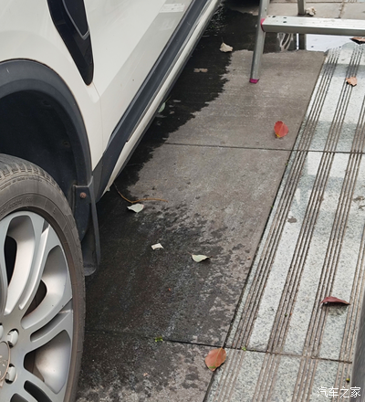

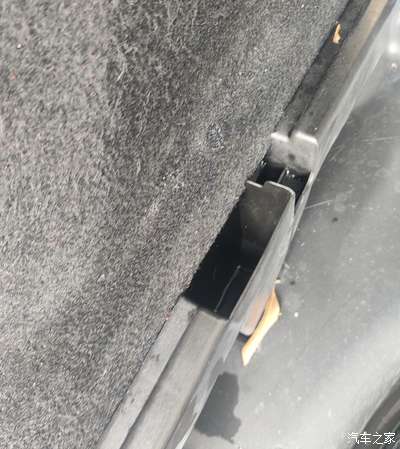

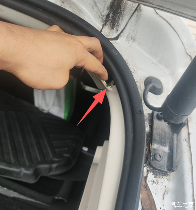

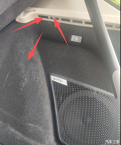

(9月5号)今天又在下雨,雨停后,我看了下里面是否还在漏水,发现副驾一侧后备箱里还在漏水
从顶部滴落的水
滴水位置,雨停后还有积水在满满滴,说明顶部的水还没有流干
清晰可见的小水滴

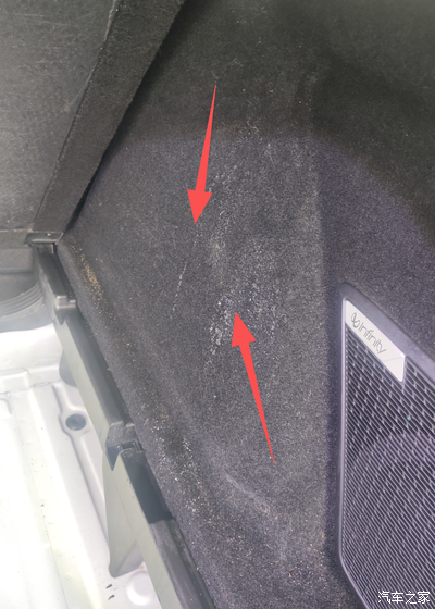

顺藤摸瓜,发现这里非常湿漉漉,一捏就是水
织物上已经吸满了水

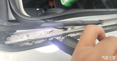

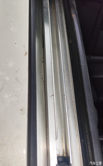

根据4S店技术人员的推断,我看了看天窗位置。
天窗位置(前侧主驾驶上方),清晰可见的水痕和雨水淤泥,天窗真的是进水严重
后来我查了查资料才知道,天窗的密封胶条是不能完全防水的,水会从天窗导轨槽里的4个孔(前后各2个孔)里排出去,知识有增加(我觉得这个事情,厂家有告知义务,天窗排水孔那么隐秘,说明书上如果没有,堵塞了,属于未尽告知义务和明显设计缺陷)

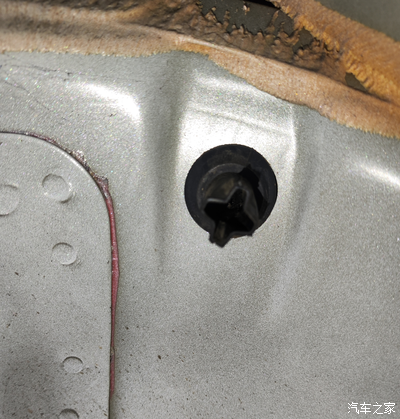

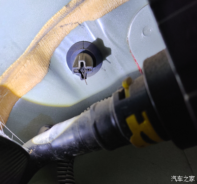

先解决后排2个排水孔的问题(后排漏水比较严重)

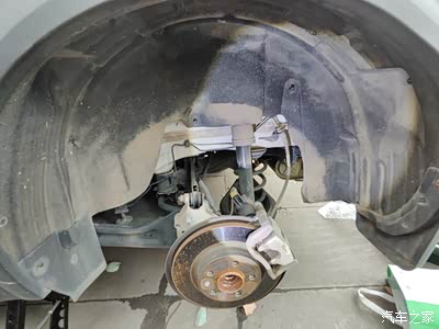

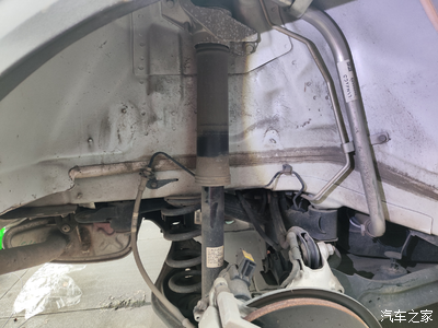

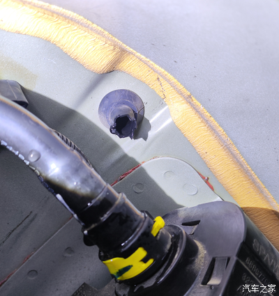

左后轮拆解

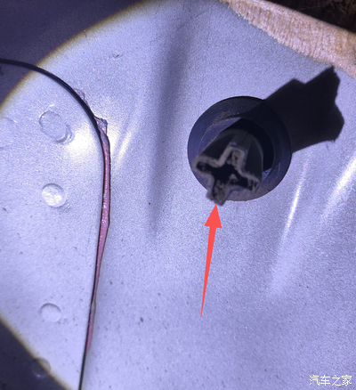

严重堵塞(十字孔太小,是容易堵塞的根本原因。)

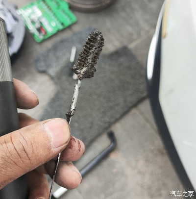

先用钢丝工具通一下
再用水管打水压冲一下(水压可以用自来水,水泵,针管都可以,适当控制水压,不要过大)
清理干净后
最后直接把十字头剪掉,可以降低堵塞概率

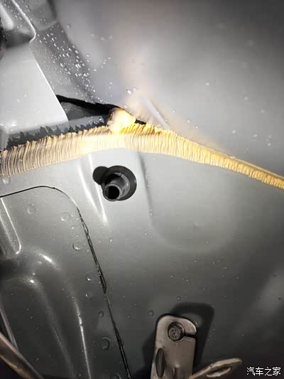

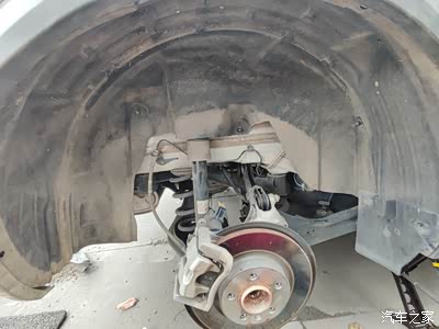

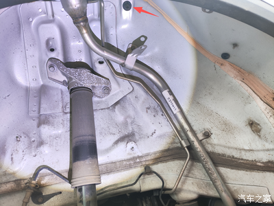

右后轮拆解(油箱一侧)
排水孔位置

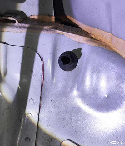

右侧,排水孔堵塞更严重,根左侧一样处理。
清理干净后,同样剪掉十字头

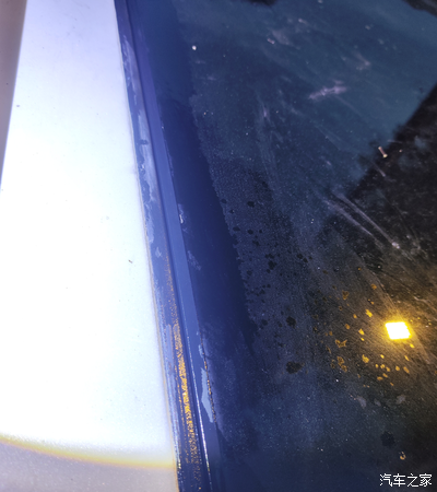

然后清理天窗轨道
先用钢丝刷,刷一下,天窗中部横向轨道,可以用迷你吸尘器加长软管,把垃圾洗出来。
同样用吸尘器清理两侧轨道

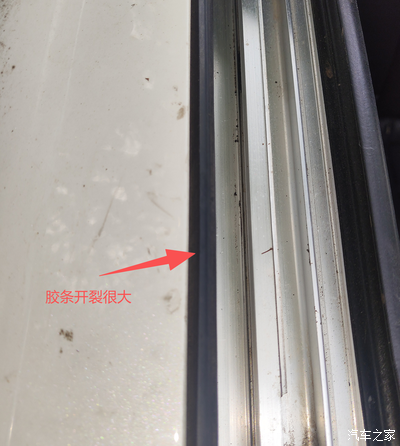

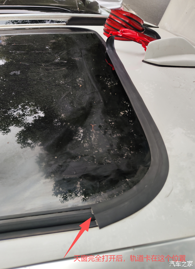

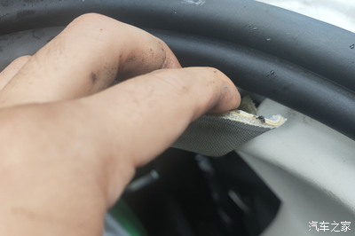

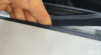

然后用T型胶条把天窗后部固定位置进行封闭,减少胶条缝隙渗水(这里科普一下,天窗胶条并不完全防水,它只是减少水流渗入的速度,并且避免灰尘快速堆积)

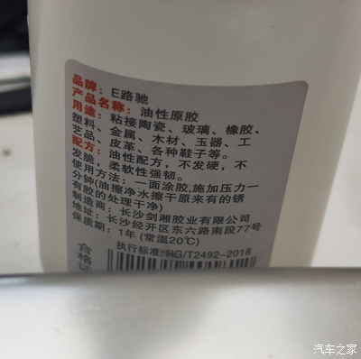

然后用胶水把开裂的胶条站牢固
快干油性胶水,需要压紧一分钟
使用的胶水,效果很好
牢固后,刷一层润滑油,再关闭天窗,完美封闭

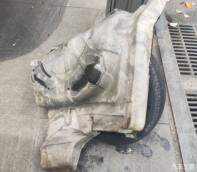

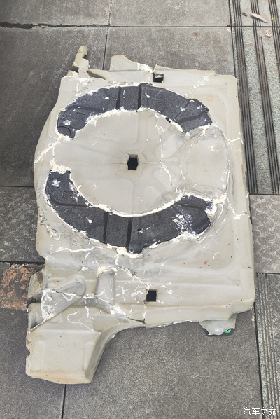

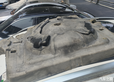

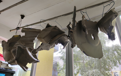

然后是解决备胎槽减震垫泡水开开裂问题。
严重泡水后,非常重,可能有几十,上百斤,没点力气一个人拿不下来
严重碎裂
再用力搬动,就直接碎裂了,正好拆分开,用洗衣机洗干净后脱水晾干。大太阳痛风起码晾个两三天
晾干后,用环保泡沫胶再粘回去,粘好后大太阳晒一天(等化学物质完全挥发)
然后原封不动放回去。

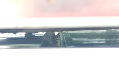

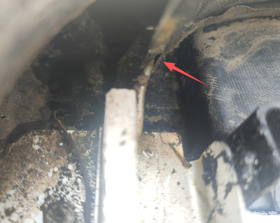

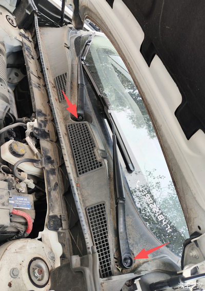

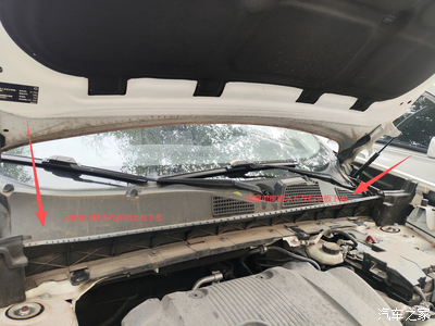

天窗前排两侧排水管出口在挡风玻璃挡水板下方。还要解决(永久)排水口十字口堵塞问题(把十字头剪掉)
但是被挡水板挡住了。
需要先把雨刮臂拆卸下来。才能取下挡水板
这个非常紧,休要专用工具,等工具齐全了再来拆
可以透过缝隙看到挡水板下面非常脏,堆积了很多泥浆盒树叶

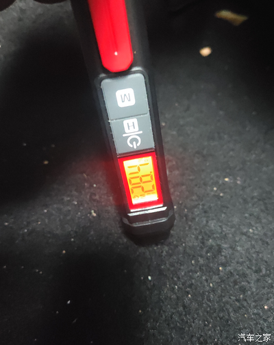

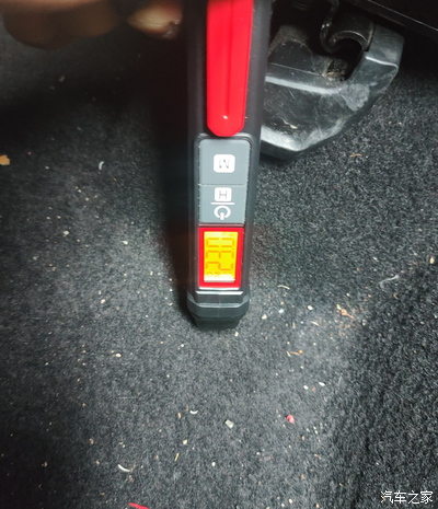

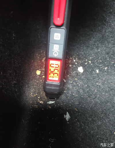

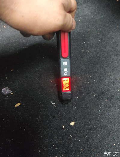

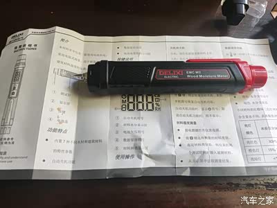

9月25日更新,这两周,继续经历了几个大雨天,户外淋雨,基本上不漏水了。为了万无一失。买一只水分仪,测一下车内底部湿度问题(除了后备箱,应该其他位置还有浸水问题,准备明天挨着排查一下)
更新,10月2日测后排湿度!
一个月,过去,底板海绵湿度依然很高,目测起码还要几个月才能完全干燥!!!!

最新款这个排水管末端头子已经改成圆孔了,这个比十字型的好一点。但十字型口子可以防止一些小昆虫钻进去,但灰尘多的用车环境容易堆积起来,最终导致完全堵死,从而没法排水,反流到车内。圆口相对不容易堆积泥沙,但不能完全说100%不会堆积,极端情况还是可以堆积起来,然后没法防止小昆虫进去车内。总得来说先解决排水缺陷了!每年用小刷子通一遍,可以确保排水通畅。
