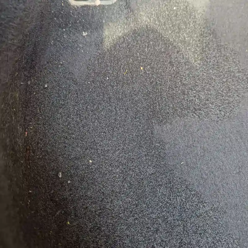

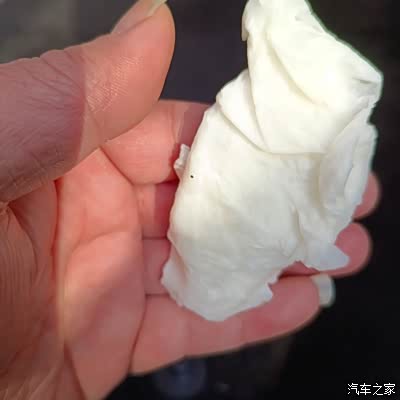

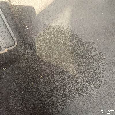

        浙江最近都是雨雨雨,今天晴了打算洗车了,拿出脚垫一看,主驾下面又都是积水。纸巾用了好几张,都没吸干水分。车子是 20年纯pro
       第一年主驾下面也有过积水,去四s.店查了,回复没有哪里漏水,而且就是表面一点湿。去年也发现过积水,还是主驾下面,也是一样的结果。加上今天第三次发现了,可能积水时间都有点长了,  因为cd播放都有点卡,我以为信号问题。真是纳闷了,应该不是脚垫的问题吧,鞋子应该也没有多少积水从脚垫漏下去吧。

停在斜坡会造成漏水吗 ,时间久的话

你检查一下天窗的排水口是否有堵塞的情况,往往驾驶室进水都是天窗排水口堵塞所导致的,同时也不排除前挡玻璃下面有渗水。

你开的是01吗?怎么还有CD呢??????明显是下雨雨水排不出去漏进来的,检查排水道哪有堵点,只要堵了必漏水,防尘不防水的

谢谢。4s店看来也是敷衍了事,查了2次都没查到漏点。

是不是鞋带入的呀

鞋带入会有这么多吗

是不是前挡风玻璃的胶没打好

没提到这个
