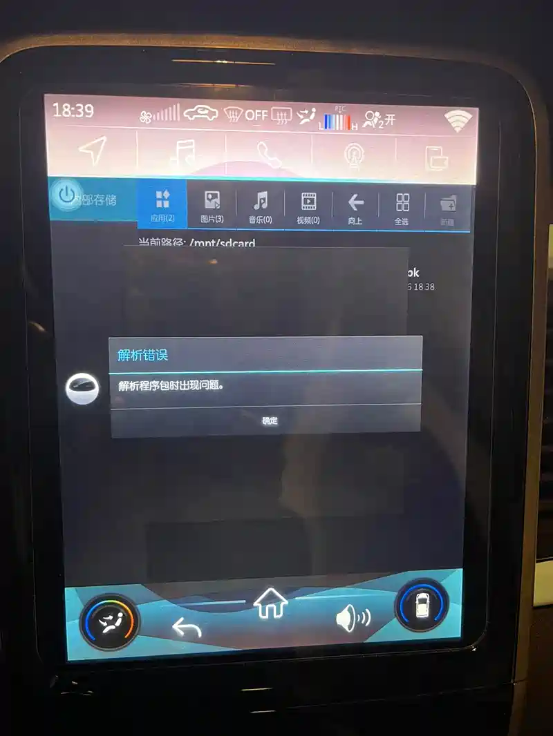

问 奇瑞小蚂蚁安装第三方软件 安装包无法打开 删除 推荐精华 置顶 取消置顶 关闭回复 打开回复 推荐编辑 楼主禁言 移动帖子 重置头像 操作记录 临沂车友3896634 0浏览 · 2021-11-16 20:10 已经找到车机里的浏览器 也正常下载的安装包 然后从下载里打开安装包 无法打开 提示解析程序包时出现问题 求大神支支招 举报 打开汽车之家 阅读体验更好 相关问题 更多 问奇瑞APP不能定位 0回答 问快充充电电流 0回答 问电车 0回答 问小蚂蚁置换选什么 0回答 问小蚂蚁智驾版 0回答 问小蚂蚁前翼子板怎么拆 0回答 全部回复 只看楼主 abmzboqvxyi 关禁闭 已屏蔽 垃圾车机、系统4.4版本太低了 2021-11-16 20:33 回复 沙发 屏蔽此人 举报 删除 取消删除 禁言 重置头像 共有条对话 > 了孑子孓了 关禁闭 已屏蔽 看一下软件的版本要求,车机是ANDROID 4.4的,现在的手机平板之类的设备系统已经更新到12了,所以安装不了,要专门找车机专用的程序才行 2021-11-17 09:28 回复 板凳 屏蔽此人 举报 删除 取消删除 禁言 重置头像 共有条对话 > 还想在主楼增加内容?点击续写主楼内容 登录 参与更多互动 发表回复 打开App,查看更多评论 首 页 上一页 下一页 末 页 跳 转 取 消 还想在主楼增加内容?点击续写主楼内容 登录 参与更多互动 系统故障 发表回复 图片最多上传9张 微信好友 微信朋友圈 新浪微博 QQ好友 QQ空间 取消 相关推荐 加载中
