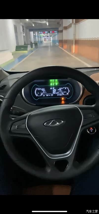

最近发现方向盘偏左方向也跟着有点偏,左到底是四轮定位的问题还是回正电机的问题?请教下各位大佬。

四轮定位指的是汽车车轮、减震、转向拉杆等底盘物件的安装之间有一定的相对位置,这种相对位置的安装即称为四轮定位。这些相对位置之间的距离、角度等即为四轮定位的参数,我们在做四轮定位的时候就是围绕这些参数来做的。通过调整这些参数让汽车行驶达到最佳状态。其实四轮定位是一种维修手段,而不是保养项目,如果车辆行驶中没有什么明显问题是不需要做四轮定位的。也就是说,只有车子真的出问题了才需要做四轮定位,所以四轮定位不需要像做保养一样定期做,而应该视情况而定。
飞驰在峡谷 关禁闭 已屏蔽
博越
四轮定位主要是解决车子跑起来发抖的原因,方向盘不正是车子跑偏的问题。主要是由于轮胎气压不均匀,左右悬挂受力大小不均匀或者是车架受损变型等原因造成的。
2021-10-19 12:36 回复
wjswjs2017 关禁闭 已屏蔽
 方向不正或跑偏的现象也是比较多的,有可能是转向系统没有调校好,也可能是悬挂系统有问题,要专门检查处理一下。
2021-10-19 12:36 回复
武汉车友8535937 关禁闭 已屏蔽
标致408
                    四轮定位车辆维修项目,是一般是车辆出现跑偏故障和轮胎不正常磨损就要做四轮定位。
马_6 关禁闭 已屏蔽
马自达6
看我发的帖子
小蓝蓝oy 关禁闭 已屏蔽
最好做个四轮定位检查一下数据,一般也就调整一下前束,具体情况得看师傅
土家娃 关禁闭 已屏蔽
高尔夫·嘉旅
方向盘不正需要转向系统调整就可以,车辆行驶过程中跑偏或者吃胎才做四轮定位
看见那道光 关禁闭 已屏蔽
  是有点偏,正常,正宗小蚂蚁都是这个样;没影响
乐志帆 关禁闭 已屏蔽
楼上那些都没说对,直接让店里给你调整横向拉杆就可以了,亲身体验,很快就好了
倒地的皮卡丘 关禁闭 已屏蔽
拆方向盘,就不用四轮定位
