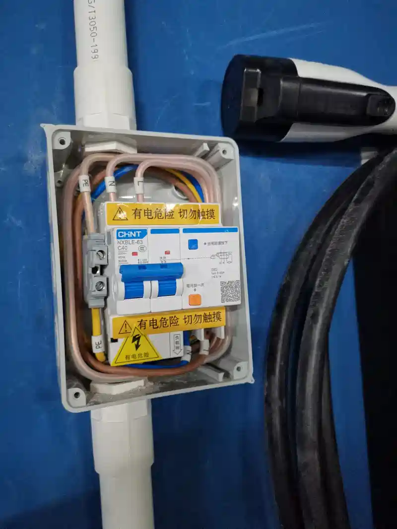

问 有人拆过新款的充电桩吗?里面带漏保吗?? 删除 推荐精华 置顶 取消置顶 关闭回复 打开回复 推荐编辑 楼主禁言 移动帖子 重置头像 操作记录 鱼子henge 0浏览 · 2021-10-09 21:50 最近这个c40的漏保跳过两次,不知道是不是太灵敏了,地库比较潮湿,都是晚上,充了两个多小时左右就跳了,还没找到原因如果充电桩里面带漏保,我就把这个换成空开了 举报 打开汽车之家 阅读体验更好 相关问题 更多 问小蚂蚁的销量和质量 0回答 问小蚂蚁小电瓶亏电 0回答 问小蚂蚁装自行车架 0回答 问小蚂蚁电池bms 0回答 问原厂LED大灯 0回答 问电量越低压差越大? 0回答 全部回复 只看楼主 fofo999 关禁闭 已屏蔽 马自达3 昂克赛拉 充电桩经过绝缘电阻试验、介电强度试验、冲击耐压试验、漏电流试验、温升试验、过流保护、欠压过压保护、剩余电流保护等试验,确保每一台充电桩都安全可靠。 2021-10-09 21:56 回复 沙发 屏蔽此人 举报 删除 取消删除 禁言 重置头像 共有条对话 > Xu丶 关禁闭 已屏蔽 把你的漏电换成63A如果还跳的话就检查线路 2021-10-10 00:01 回复 板凳 屏蔽此人 举报 删除 取消删除 禁言 重置头像 共有条对话 > 游泳的鱼LY 关禁闭 已屏蔽 哪吒N01 漏电保护器太小,换63A,如果说漏电,当时就会跳闸,而不是充两小时后跳,漏电过小,发热 2021-10-10 10:47 回复 地板 屏蔽此人 举报 删除 取消删除 禁言 重置头像 共有条对话 > 还想在主楼增加内容?点击续写主楼内容 登录 参与更多互动 发表回复 打开App,查看更多评论 首 页 上一页 下一页 末 页 跳 转 取 消 还想在主楼增加内容?点击续写主楼内容 登录 参与更多互动 系统故障 发表回复 图片最多上传9张 微信好友 微信朋友圈 新浪微博 QQ好友 QQ空间 取消 相关推荐 加载中
