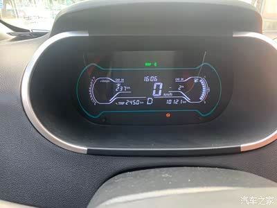

首汽共享新能源车,快充一次,慢充一次,都显示238公里,慢充是否能提高公里数,车友们说有隐藏公里数刷数据能否刷出来了?

再说快充跟慢充,只要你充满了显示的可续航里程应该是一样的,我感觉没有必要刷那些所谓的隐藏公里数,其实这个应该也没有,另外,只要根据自己的活动范围,合理的选择充电时间就可以
一季花落66 关禁闭 已屏蔽
我的充满开空调显示237
珍惜港湾 关禁闭 已屏蔽
家慢充能提高里程,记住充满了亮绿灯后在充一个小时,这时候电池管理系统会工作给电池进行均衡,我带逆变器看过,亮绿灯还会有300瓦的输入,这样里程会提高的,虽然均衡电流比较小,电池压差大就多均衡几次,慢慢的电压就一致了!

慢充对电瓶会保护作用。常用慢充。少用快充
有点故事 关禁闭 已屏蔽
胎压的线没有接,这个里程用慢充可以慢慢恢复到正常,不过得多几次饱和充电
我的小威威2012 关禁闭 已屏蔽
  我的也是首汽的车子,非营运。到手的时候后43000km,贩子快充完之后交给我,表显续航才233km。实际开也就是最多250km,还不开空调。不知道首汽的车子是不是电池都快完蛋了
