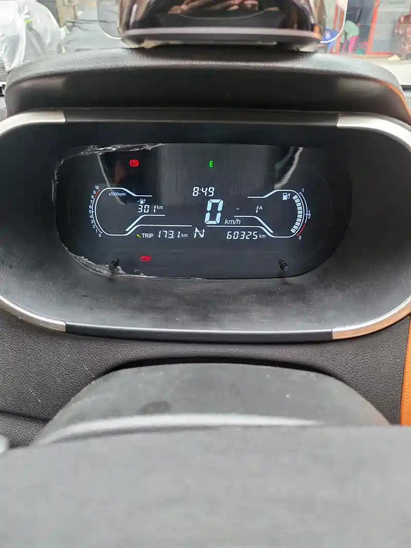

公用慢充桩充满电,早上去拔电的时候启动车机亮红色灯。等了一会断电2~3次,它又消失了,这个是不是小电瓶快挂了?去年有一次行驶当中也亮过,但停车断电再启动也没有这个灯不亮了。反正一直到今年差不多一年多了,也没有亮过这个灯,最近才亮过。

小蚂蚁这种重启就消失的红色电池故障灯,不全是小电瓶坏。很多是慢充结束BMS采样出错报的虚故障。
先读故障码,再测12V电瓶电压。公共桩充完,别马上拔枪启动,等一两分钟再操作。如果频繁亮灯,要检查充电口和高压插头,防止半路动力受限抛锚。

前机舱盒里有个四方形的小保险,检查下是不是坏了

车载充电器保险丝,20A的
