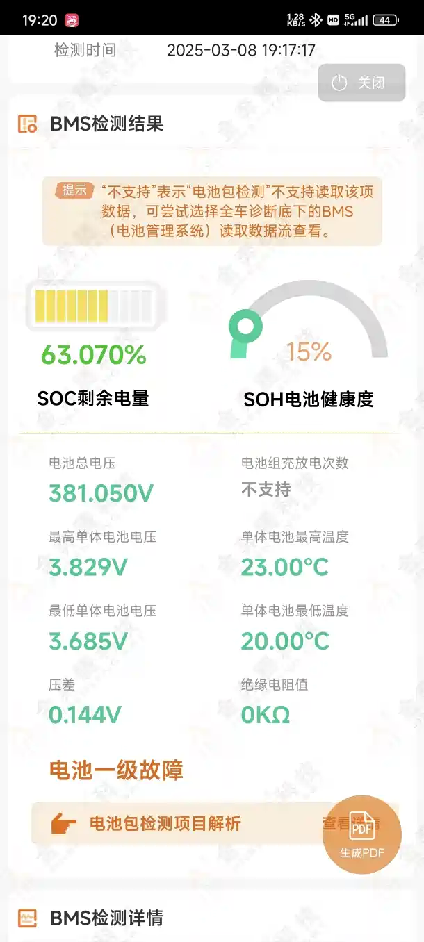

有经验的老哥来看看我这今晚刚测的压差怎么样,不会看.感觉挺严重,
727国轩三元锂电池,
今天白天刚用快充充从39到97,
要不要做均衡什么的,还请老哥指教

需要做均衡,牙差过大的话,会直接影响续航里程或者影响电池的电量,比如本来电量到15%的时候还可以继续跑,而现在只能到40%左右,就不能跑了,如果存在这种情况,就必须要均衡,一般均衡完之后可以决

我是五月嗯 楼主 关禁闭 已屏蔽
传祺GS4
开完十来公里后停车测的

如果车辆的续航里程出现衰减比较厉害或者仪表有报故障。可以考虑进行做高压电磁均衡。
同时,在进行车辆充电的时候。建议使用满充。再看看数据变化情况。
如果车辆续航以及仪表没有问题。可以暂时不做均衡。
目前压差在0.14,还是在范围之内。

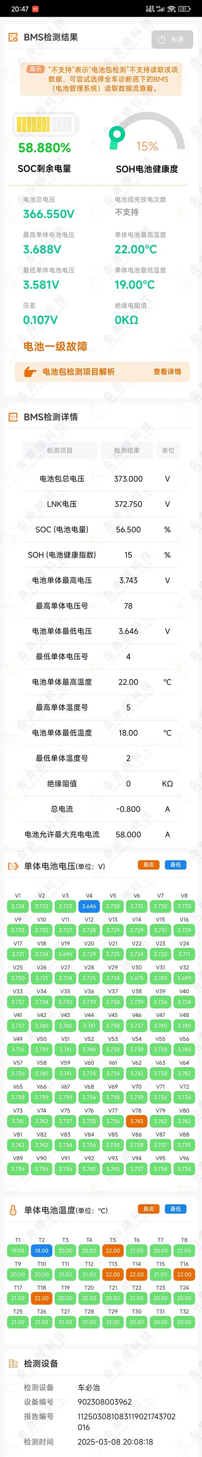

满电压差大也就少充点电少跑二三十公里,你的车缺电时有没有亮龟灯,你看看馈电下的压差吧,也就是续航为零SOC13%左右时的压差,这才决定是否预兆趴窝,也就是黄灯亮时,续航还准不准。
我看了图,感觉除了V4,还有V30也有点低。
我的建议:没亮龟灯就继续用,尽量浅充浅放,50%就可充电了,尽量慢充为主。没强迫症就继续跑,有强迫症那么拆开电池包做一次充电均衡。

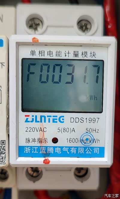

我开了跟贴,看看2025年2月2日我的729开到续航为零后再开启长续航40码跑了1.8公里回到家里慢充处的一些照片和车必治截图。
