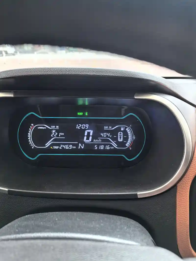

2018款二手车电池有问题吗?充满电续航221公里,电压404V,怎么看?
ahe6z7z8n
0浏览 · 2025-01-30 21:26· 发布于山东
2018款251公里续航,充满电显示续航221,电压404V,买的二手车,怎么看电池有没有问题

小蚂蚁2018款满电续航低于标定,可先看电池一致性。用专业设备检测各电芯电压,若差异大,电池有问题。再观察使用中续航下降情况,若掉电快、不线性,可能电池老化,还可查维修记录辅助判断。

检测电池健康度去4S店更加专业一些,特别是小蚂蚁的品牌4S店。

首先表是欢乐表,251续航满电404V,我根据我的宁德729来判断:应该没锁电,而且压差也不会上100,具体要用上位机看压差。其次山东冬天气温低,续航肯定打折,我的729现在续航显示312,浙江冬天气温在0-15度之间,正常市区开开停停,最终续航也就270左右,我的车春秋季E档摇国道一次能跑320+。去什么4儿子店,自己花200左右买个“车必治”,随时可查压差和故障码,4儿子店那帮人也就用差不多的仪器来查。

闲鱼上几十块钱买个can盒,送监测软件,自己用电脑连接自己的OBE接口处数据监测针脚(商家会指导使用),非常简单,直接可以看到每一块电芯的电压和相对压差,不用去4S检查,有问题维修就行,没问题就正常用。

充满404V   说明充满压差100~150之间,可以考虑均衡一下了,里程数5W应该是调表了。应该8W公里左右。个人猜测你去读一下压差,看一下仪表又没拆卸把
