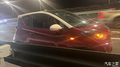

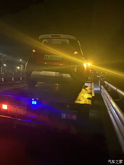

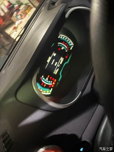

今晚高速剩下50公里,趴窝了,提示高压切断,等了半小时又能启动开几百米又停下来,叫了拖车拉回家慢充不进,随车充电器显示故障灯(一开始没有)小电瓶也亏点完了,车都没法锁,咋办啊

车没毛病,电池也没毛病,还是使用问题。
不像三元锂电压平台起伏大,磷酸铁锂电压平台稳定,不易通过电压来判断电量,所以要经常满充校正库仑计,方法是每隔7-10次充电,需要把电池用慢充充满不拔枪过几小时。

上高速要留足余量,服务区及时补电。小电瓶可以用12V充电机补满再尝试随车充充电。

磷酸铁锂一致性不行,压差太大,个别电压过低了就会直接断电

高速不敢跑那么快,还剩50公里也不是就不走了,而是走得很慢吧。我弟弟的车就是剩五十公里,只能跑二三十迈,感觉要停下来了。
