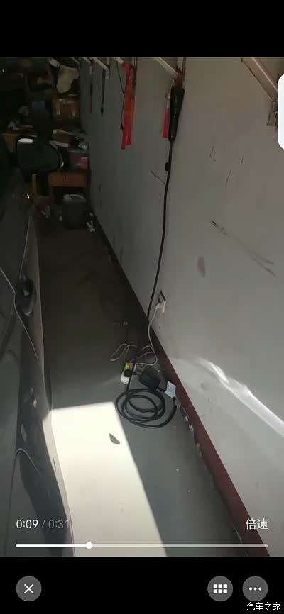

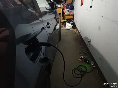

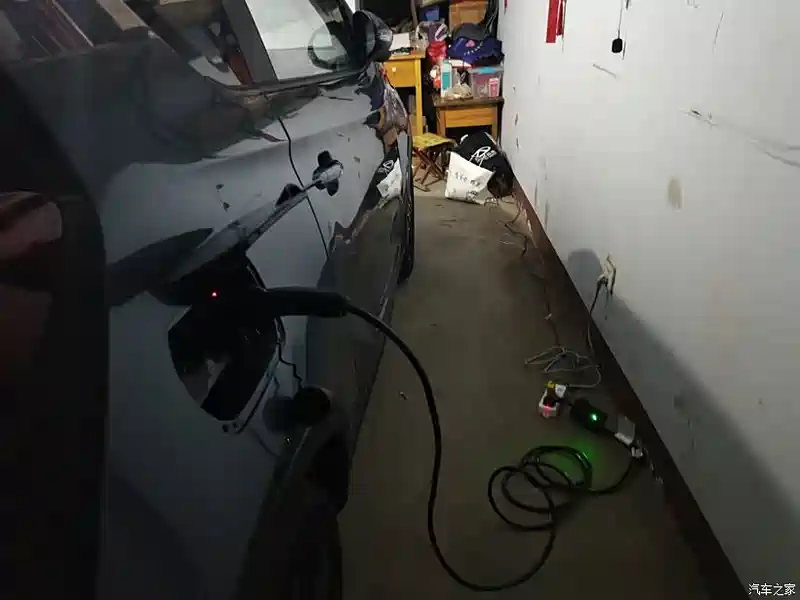

申请的充电桩前天寄到了,在这之前用随车带的便携式充电器充了两次了,每次都是9小时左右。本来以为把充电桩固定在车库墙上从车库插座接线就行,很简单的活,结果一个邻居说车库普通插座受不了长期充电桩充电,需要从电表盒子接出16平的线来安装。买线、线管、钻墙等很麻烦的,并且电表盒子是锁着的,打电话让物业开锁物业听说是安充电桩拒绝了,说小区安了公用充电桩了不允许个人再安装。说容易导致跳闸、烧坏变压器等,其实就是为了都去公用充电桩充电好挣钱。长期用车载便携式充电器充电的话没问题吧?慢点儿倒无所谓,有人说普通电线时间长了会烧了。大家有什么经验指点一下
