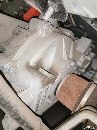

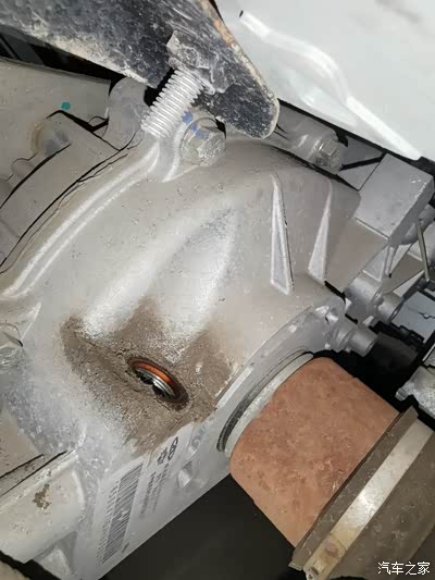

奇瑞A3
进油螺丝,在上面,拧掉就可以。
拧掉之后。我是买了200ml,塑料针头用于打油。 下面的放油螺丝没拍照。直接拧掉,放油就可以了。很简单。只是外面有个塑料壳,需要先拆了。
需要套筒扳手。
2024-09-08 04:53 来自天津 回复
