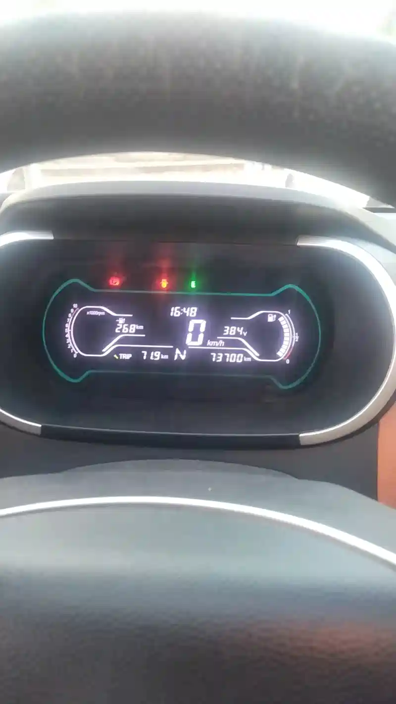

问 2018年12月小蚂蚁多氟多电池满电电压384伏,续航268 删除 推荐精华 置顶 取消置顶 关闭回复 打开回复 推荐编辑 楼主禁言 移动帖子 重置头像 操作记录 搬砖养娃仔 0浏览 · 2023-11-14 17:52· 发布于山东 2018年12月小蚂蚁多氟多电池满电电压384伏,续航268这个状态正常吗?目前里程七万多,还能再战几年? 举报 打开汽车之家 阅读体验更好 相关问题 更多 问原厂LED大灯 0回答 问电动机功率问题 0回答 问多氟多728能买不 0回答 问小蚂蚁车控一塌糊涂 0回答 问小蚂蚁车头里面有水 0回答 问小蚂蚁bms 0回答 全部回复 只看楼主 脚底抹茶 关禁闭 已屏蔽 iCAR 03 电压这么低么?我151的电压接近400 2023-11-14 23:09 来自陕西 回复 沙发 屏蔽此人 举报 删除 取消删除 禁言 重置头像 共有条对话 > A4015 关禁闭 已屏蔽 红旗E-HS3 二手? 2023-11-14 23:26 来自重庆 回复 板凳 屏蔽此人 举报 删除 取消删除 禁言 重置头像 共有条对话 > 韦fly 关禁闭 已屏蔽 同款!电池都一样,现在满电259了! 2023-11-15 01:13 来自广西 回复 地板 屏蔽此人 举报 删除 取消删除 禁言 重置头像 共有条对话 > jwsgchk 关禁闭 已屏蔽 还算不错吧,和我的可能差不多,不过最好查一下电芯压差。这个型号新的电池满电电压能到386,我现在大约在384-385之间,刚充完可能会到385,放一段时间掉到384。续航不用管,和最近几次的路况关系很大。我的路况好,春秋满电显示能超过350,冬天最冷开空调也能显示260左右。另:您这个是37度电的版本吗?看仪表比我的型号旧一些,我的有胎压检测。 2023-11-15 21:24 来自北京 回复 屏蔽此人 举报 删除 取消删除 禁言 重置头像 共有条对话 > 大山东 关禁闭 已屏蔽 非常正常,你这是共享 小汽车,有隐藏续航了50公里左右,电压 就是这些,多少钱入手的楼主 2023-11-17 11:18 来自山东 回复 屏蔽此人 举报 删除 取消删除 禁言 重置头像 共有条对话 > 尚座 关禁闭 已屏蔽 艾瑞泽5 同款18款多氟多 我的满电电压384v 2023-11-17 20:27 来自山东 回复 屏蔽此人 举报 删除 取消删除 禁言 重置头像 共有条对话 > 耐高温轴承生产厂家 关禁闭 已屏蔽 我的18年12月。宁德时代的电池,现在续航表现244。 2023-11-22 15:15 来自山东 回复 屏蔽此人 举报 删除 取消删除 禁言 重置头像 共有条对话 > 秋名山波 关禁闭 已屏蔽 多氟多的电压就是380多 其他版本的电压要高些,但是续航没影响 2023-11-23 14:32 来自湖北 回复 屏蔽此人 举报 删除 取消删除 禁言 重置头像 共有条对话 > 79流行款 关禁闭 已屏蔽 本田XR-V 18年4月小蚂蚁300,目前快七万公里。充满电显示续航261公里。今天在外面快充,完了以后启动车辆,仪表盘不亮,中控屏幕亮,不知道是不是小电瓶的问题 2023-12-17 20:41 来自河南 回复 屏蔽此人 举报 删除 取消删除 禁言 重置头像 共有条对话 > 齐齐蒙5977 关禁闭 已屏蔽 Model Y 和我的一模一样,18年12月的车,多氟多36.3的电池,现在满电259,空调随意开,急加速,很正常,冬天 2024-02-22 10:29 来自江苏 回复 屏蔽此人 举报 删除 取消删除 禁言 重置头像 共有条对话 > hypersky 关禁闭 已屏蔽 我国轩三元锂充满412v,续航显示只有268 2024-03-16 17:26 来自河南 回复 屏蔽此人 举报 删除 取消删除 禁言 重置头像 共有条对话 > 还想在主楼增加内容?点击续写主楼内容 登录 参与更多互动 发表回复 打开App,查看更多评论 首 页 上一页 下一页 末 页 跳 转 取 消 还想在主楼增加内容?点击续写主楼内容 登录 参与更多互动 系统故障 发表回复 图片最多上传9张 微信好友 微信朋友圈 新浪微博 QQ好友 QQ空间 取消 相关推荐 加载中
