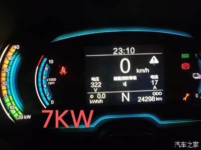

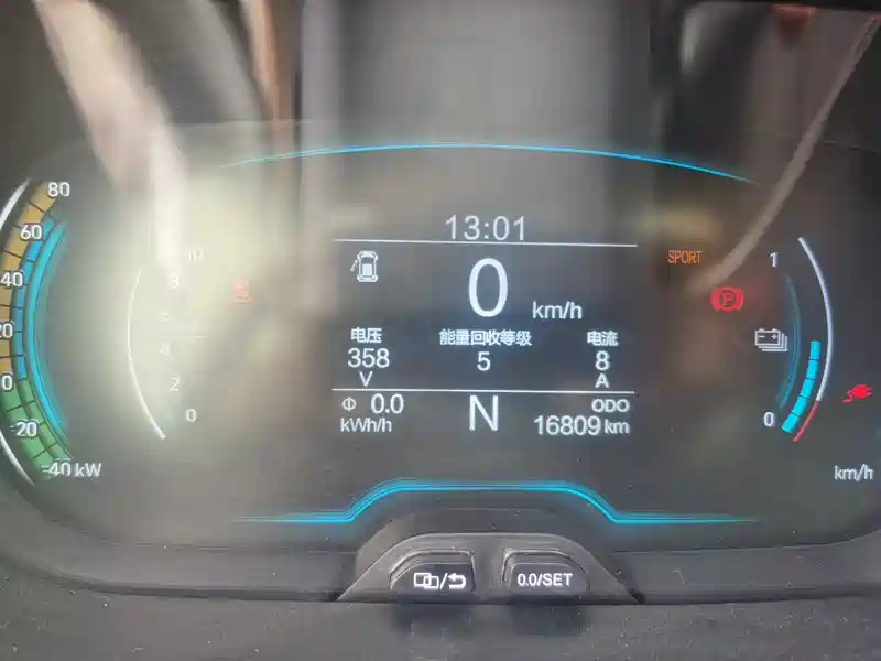

问 这个电流怎么只有8A?? 删除 推荐精华 置顶 取消置顶 关闭回复 打开回复 推荐编辑 楼主禁言 移动帖子 重置头像 操作记录 小曦冷墨 0浏览 · 2023-05-02 22:15· 发布于四川 举报 打开汽车之家 阅读体验更好 相关问题 更多 问小蚂蚁电池bms 0回答 问电量越低压差越大? 0回答 问小蚂蚁空调问题 0回答 问倒车影像花屏 0回答 问这车还值得买吗? 0回答 问小蚂蚁智驾版 0回答 全部回复 只看楼主 addishu 关禁闭 已屏蔽 充电时,电流是变化的。越是接近快充满的时候,电流越小。 2023-05-02 22:59 回复 沙发 屏蔽此人 举报 删除 取消删除 禁言 重置头像 共有条对话 > 云艳G 关禁闭 已屏蔽 风云T9 车子本身的充电机就这么快。所以用什么充电枪最快就8A了。 2023-05-03 06:52 来自天津 回复 板凳 屏蔽此人 举报 删除 取消删除 禁言 重置头像 共有条对话 > 秦在中原 关禁闭 已屏蔽 看功率 电流乘以电压 不要只看电流 2023-05-03 12:24 来自山东 回复 地板 屏蔽此人 举报 删除 取消删除 禁言 重置头像 共有条对话 > 米虫7803 关禁闭 已屏蔽 小蚂蚁 你自己车子上的充电机就是3.3千瓦的功率。什么桩上去都是白搭。除非你买车的时候加钱厂家给改成7kw的充电机才行。 2023-05-04 20:08 来自江苏 回复 屏蔽此人 举报 删除 取消删除 禁言 重置头像 共有条对话 > 大大叮噹 关禁闭 已屏蔽 小蚂蚁 我的用充电桩充电,电流17~18A 2023-05-24 04:30 来自河南 回复 屏蔽此人 举报 删除 取消删除 禁言 重置头像 共有条对话 > 之家车友7755072 关禁闭 已屏蔽 我的小蚂蚁也是装了这个充电桩以后,也是显示8A可是我的慢充口显示得是16A有没有大神给解释一下。 2023-07-06 22:07 回复 屏蔽此人 举报 删除 取消删除 禁言 重置头像 共有条对话 > 香烟HD 关禁闭 已屏蔽 为什么我用的充电桩显示也是7-8A 2024-01-03 15:48 来自河北 回复 屏蔽此人 举报 删除 取消删除 禁言 重置头像 共有条对话 > cntjck 关禁闭 已屏蔽 小蚂蚁 能量回收5 车开起来多晕呀 尤其是副驾驶 2024-01-03 17:31 来自天津 回复 屏蔽此人 举报 删除 取消删除 禁言 重置头像 共有条对话 > 还想在主楼增加内容?点击续写主楼内容 登录 参与更多互动 发表回复 打开App,查看更多评论 首 页 上一页 下一页 末 页 跳 转 取 消 还想在主楼增加内容?点击续写主楼内容 登录 参与更多互动 系统故障 发表回复 图片最多上传9张 微信好友 微信朋友圈 新浪微博 QQ好友 QQ空间 取消 相关推荐 加载中
