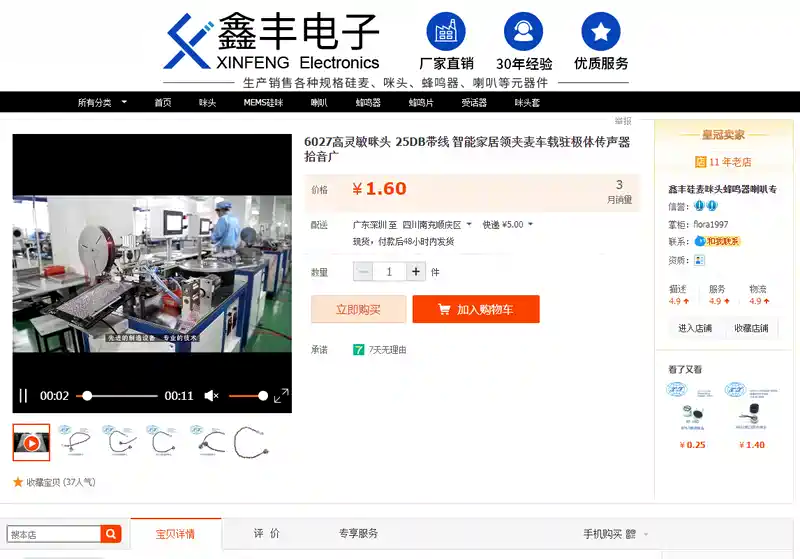

我是2022款小蚂蚁,这个车机打电话时候,受话声音过小,拆开看了一下,发现是原驻极体MIC头灵敏度过低,换了一个-25db的就行了。
直接买我买过的这个也可以,这个应该不会是广告吧?
注意,MIC头的灵敏度不同于无线电接收机,这个-25db肯定比-52db的灵敏度高。
换上这个MIC头就解决了,不过这个MIC有点大,我用了点胶粘了一下固定,经测试效果挺好的!

你好,直接用你这个替换就行是吧,原车带线插头,直接拔下来插上这个。??
