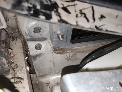

问 空调滤芯的螺丝如何搞定 删除 推荐精华 置顶 取消置顶 关闭回复 打开回复 推荐编辑 楼主禁言 移动帖子 重置头像 操作记录 woshiboy 0浏览 · 2022-11-16 18:35· 发布于河北 请问大家,我空调滤芯有一个螺丝,他缩进去了。按的时候怎么都安不上,仔细一看是右边螺丝缩进去了,我都懵了,怎么还有这个问题?这是哪个缺心眼儿的玩意儿设计的?大家有什么办法吗? 举报 打开汽车之家 阅读体验更好 相关问题 更多 问快充后车无法行驶了 0回答 问电量越低压差越大? 0回答 问充电问题 0回答 问小蚂蚁装自行车架 0回答 问小蚂蚁刹车怎么样 0回答 问小蚂蚁方向盘加热 0回答 全部回复 只看楼主 woshiboy 楼主 关禁闭 已屏蔽 如图 2022-11-16 18:35 来自河北 回复 沙发 举报 删除 取消删除 禁言 重置头像 共有条对话 > 小小二大爷 关禁闭 已屏蔽 我要申诉 本楼已被删除 查看回帖内容查看操作记录 2022-11-16 18:50 来自河南 板凳 屏蔽此人 删除 取消删除 禁言 重置头像 共有条对话 > 秦在中原 关禁闭 已屏蔽 你没装滤芯 何来烦恼 2022-11-16 22:35 来自山东 回复 地板 屏蔽此人 举报 删除 取消删除 禁言 重置头像 共有条对话 > 芜湖车友9125343 关禁闭 已屏蔽 在背面能否拧的动?拧下来装个长螺栓? 2022-11-16 23:40 来自安徽 回复 屏蔽此人 举报 删除 取消删除 禁言 重置头像 共有条对话 > 云艳G 关禁闭 已屏蔽 风云T9 如果用手能弄出来给他抹点502 2022-11-18 06:30 来自天津 回复 屏蔽此人 举报 删除 取消删除 禁言 重置头像 共有条对话 > ZPL828 关禁闭 已屏蔽 乐道L90 车里手套箱打开盖板,从里面顶出来 2022-11-20 21:17 来自河南 回复 屏蔽此人 举报 删除 取消删除 禁言 重置头像 共有条对话 > woshiboy 楼主 关禁闭 已屏蔽 感谢大家回复。先说结果吧,问题解决了。一开始想用电焊,修理厂的说太危险了,然后想用角磨机,发现根本伸不进去。万般无奈之下,亲爱的老妈登场,拿出了神器~镊子,我本来想把他扒了出来,上手之后才发现这个玩意儿居然是有螺丝扣的!!!!!!也就是他并不是被我顶进去的,而是在上空滤的螺丝时候,被我没注意拧进去的!!!!!于是用镊子一点一点转了出来。这得是多脑残的回路才能设计得出来。再次感谢各位朋友,并问候奇瑞小蚂蚁设计师的十九代先人。 2022-11-25 21:59 来自河北 回复 举报 删除 取消删除 禁言 重置头像 共有条对话 > 汽车阿甘 关禁闭 已屏蔽 都有空调滤芯吗,我们每五千公里的保养有没有帮我们换滤芯的? 2024-07-28 13:41 来自浙江 回复 屏蔽此人 举报 删除 取消删除 禁言 重置头像 共有条对话 > 还想在主楼增加内容?点击续写主楼内容 登录 参与更多互动 发表回复 打开App,查看更多评论 首 页 上一页 下一页 末 页 跳 转 取 消 还想在主楼增加内容?点击续写主楼内容 登录 参与更多互动 系统故障 发表回复 图片最多上传9张 微信好友 微信朋友圈 新浪微博 QQ好友 QQ空间 取消 相关推荐 加载中
