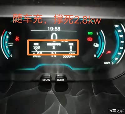

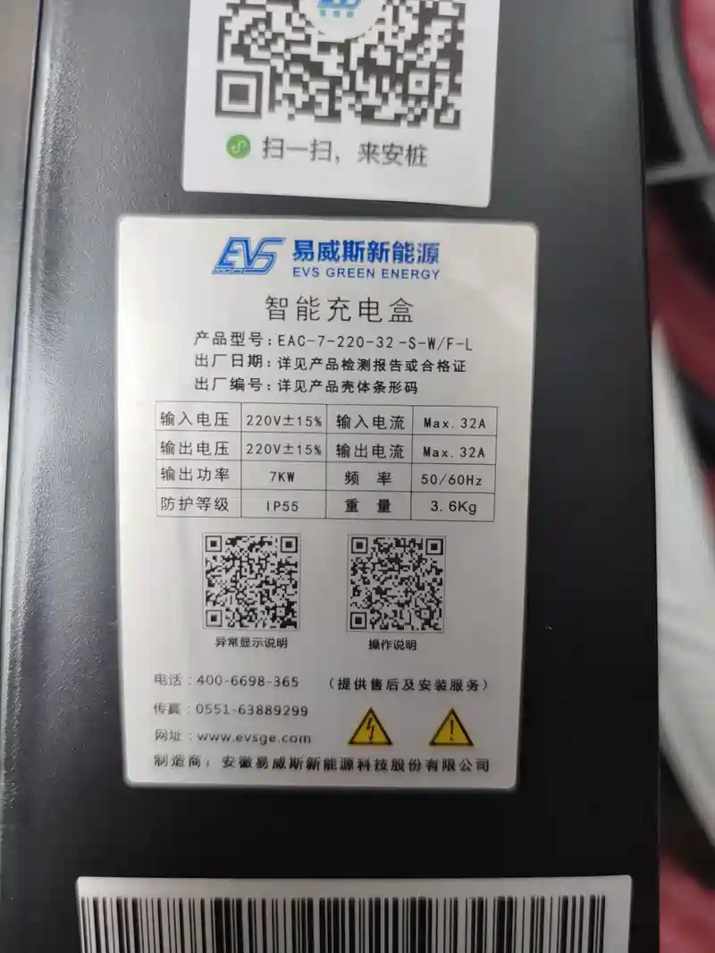

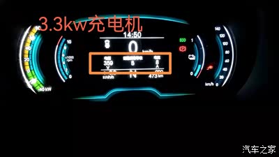

问 车友们,这是3.3kw的还是6.6kw的充电桩啊? 删除 推荐精华 置顶 取消置顶 关闭回复 打开回复 推荐编辑 楼主禁言 移动帖子 重置头像 操作记录 小郭beta1 0浏览 · 2022-03-30 17:50 买的半糖301,没加钱上6.6kw,送的标配3.3kw。可是上面的标签写的却是7kw。你们3.3kw的也是这样子的吗? 举报 打开汽车之家 阅读体验更好 相关问题 更多 问个人一手车4万公里 0回答 问玻璃自动下降? 0回答 问小蚂蚁vs特斯拉 0回答 问小蚂蚁电池bms 0回答 问这是什么故障? 0回答 问电动机功率问题 0回答 全部回复 只看楼主 牙阝帝 关禁闭 已屏蔽 这个是7kw充电桩 3.3的是随车充 2022-03-30 18:05 回复 沙发 屏蔽此人 举报 删除 取消删除 禁言 重置头像 共有条对话 > gdxnzzp 关禁闭 已屏蔽 小蚂蚁 充电桩都是一样7KW的。没加钱是3.3的充电机,你要记住一点:充电桩是外置的,充电机是在汽车里面的。充电机才3.3KW。你就是拿10KW的充电桩来充电,它也是只能发挥3.3KW的充电效果。因为内置的充电机是只有3.3KW的。普通也够用了,都是一晚上起来就充满了。 2022-03-30 19:16 回复 板凳 屏蔽此人 举报 删除 取消删除 禁言 重置头像 共有条对话 > 小鱼吐啤酒 关禁闭 已屏蔽 没选6.6充电机你这充电桩没啥用,充电时最大电流估计也就16A3.3KW了 2022-03-30 20:48 回复 地板 屏蔽此人 举报 删除 取消删除 禁言 重置头像 共有条对话 > tt5561 关禁闭 已屏蔽 开瑞K50 充电桩是7KW,内置的充电机是3.3KW,充电速度比7KW慢一半 2022-03-31 08:45 回复 屏蔽此人 举报 删除 取消删除 禁言 重置头像 共有条对话 > 你挡到我发光了呀 关禁闭 已屏蔽 飞度 装上去,测一下电流,同款充电桩,充电在6.6kw左右 2022-03-31 08:45 回复 屏蔽此人 举报 删除 取消删除 禁言 重置头像 共有条对话 > 土豆一块二毛三 关禁闭 已屏蔽 500转给我吧 2022-03-31 11:53 回复 屏蔽此人 举报 删除 取消删除 禁言 重置头像 共有条对话 > 桂林新能源汽车维修 关禁闭 已屏蔽 五菱荣光 现小蚂蚁把充电机都减配成3.3KW了?? 2022-03-31 12:07 回复 屏蔽此人 举报 删除 取消删除 禁言 重置头像 共有条对话 > cnarmy2021 关禁闭 已屏蔽 如果选配6.6kw充电机以后,用3.3kw的充电线充电,也没问题不? 2022-03-31 14:43 回复 屏蔽此人 举报 删除 取消删除 禁言 重置头像 共有条对话 > gdxnzzp 关禁闭 已屏蔽 小蚂蚁 在充电过程中打开点火开关,按仪表盘左键即看充电电流即可知配置是多少千W的充电机。如下图对应充电机,如果6.6的充电机至少是16A的电流。 2022-03-31 18:21 回复 屏蔽此人 举报 删除 取消删除 禁言 重置头像 共有条对话 > cnarmy2021 关禁闭 已屏蔽 因为看了这个贴,导致我订车的时候加价1k买了6.6kw电机版本 2022-03-31 19:55 回复 屏蔽此人 举报 删除 取消删除 禁言 重置头像 共有条对话 > 木木啊 关禁闭 已屏蔽 斯巴鲁XV 奇瑞也太垃圾了...充电机也简配.... 2022-04-02 09:36 回复 屏蔽此人 举报 删除 取消删除 禁言 重置头像 共有条对话 > 木木啊 关禁闭 已屏蔽 斯巴鲁XV 而且我们这儿4S店也不专业 根本没告知过.... 2022-04-02 09:36 回复 屏蔽此人 举报 删除 取消删除 禁言 重置头像 共有条对话 > 小葱拌豆腐丶 关禁闭 已屏蔽 有的送就不错了,充电桩都不送给我觉得 2022-08-06 18:17 来自浙江 回复 屏蔽此人 举报 删除 取消删除 禁言 重置头像 共有条对话 > 桂林新能源汽车维修 关禁闭 已屏蔽 五菱荣光 涨价,减配。。。这活干得好。。。。。。。。。。。。。。。。。。。。。。 2023-03-13 17:42 来自广西 回复 屏蔽此人 举报 删除 取消删除 禁言 重置头像 共有条对话 > 还想在主楼增加内容?点击续写主楼内容 登录 参与更多互动 发表回复 打开App,查看更多评论 首 页 上一页 下一页 末 页 跳 转 取 消 还想在主楼增加内容?点击续写主楼内容 登录 参与更多互动 系统故障 发表回复 图片最多上传9张 微信好友 微信朋友圈 新浪微博 QQ好友 QQ空间 取消 相关推荐 加载中
