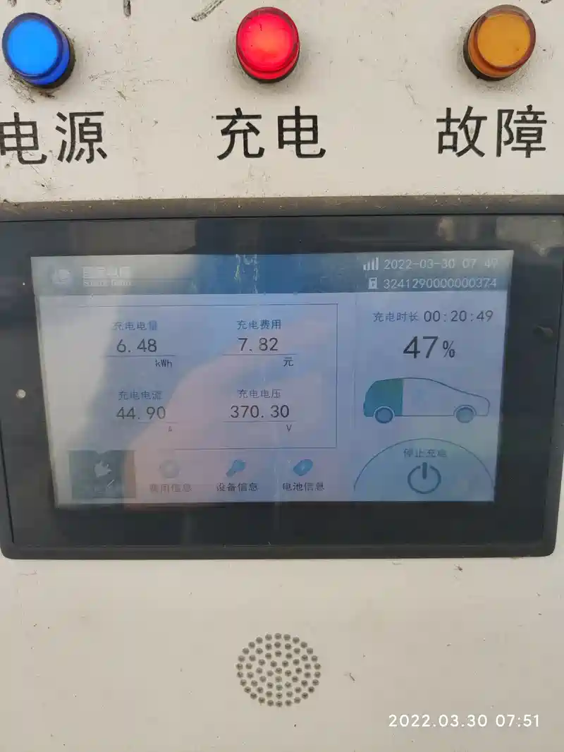

31%的余电,插国家电网的e充电快充,半个小时才充到51%,功率折算才16KW,说好的30分钟80%呢?看到好多评论说没加钱上6.6KW充电机的我都想笑,呵呵...我这是外面的直流快充桩,桩没有问题我查了最大支持120KW,而且当时那个充电站就我一辆在充电。所以综合就是车子问题,减配了,所以这玩意也就别指望跑长途了,就市内跑跑吧。

    电流正常可以到120A的,你这太小

    ad4q3ji 楼主 关禁闭 已屏蔽
    到底是车的问题还是桩的问题?
    2022-03-30 15:08 回复
    余生巷陌 关禁闭 已屏蔽
    充电桩的问题
    2022-03-30 15:13 回复

    充电桩问题

    半个小时充80%,说的是6.6kv的

    你这算蚂蚁里面快的了,10w以上的车充电才能真的快

    我的也是22半糖,试过两家不同的充电站,最高60A多点,23KW左右,没上过24KW。

    瑞风S3
    没加1000上6.6KW的充电机,都是这样的,最高就60多A

    充电桩的问题

    买车的时候没说加钱上6.6千瓦电机么
    cnarmy2021 关禁闭 已屏蔽
    你的车载充电机的功率是多大的? 默认都是3.3千瓦的,这个不支持快充,插上快充也是慢充; 选配有6.6千瓦的,得加1000块钱。

      南京车友4325119 关禁闭 已屏蔽
      锁电了,现款最多60.70A吧,老款最高可以120不到

      充电桩问题,我快充一般都是30多千瓦

      我的22款半糖!怎么充电电流到98安啊!

      你的是铁电,所以充电电流小,三元可达120A,铁电最大才60,你这40切实小了些。
      另,论坛很多人才专家,硬是说成6.6充电机问题,牛头不对马嘴。

      换个桩看看,我的就很快

      充电桩的问题,换一个就知道了

      22款半糖408,起步就是120A,40kw,到了80%才开始涓流降速,没有任何问题,40分钟内14%-80%,符合直流桩的预期
