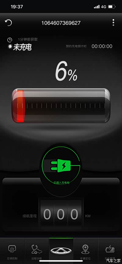

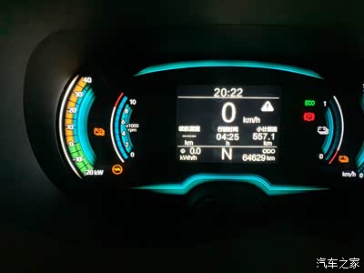

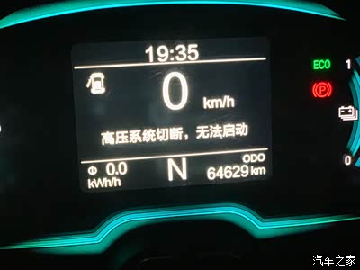

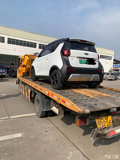

问 小蚂蚁昨晚跑到没电,现在充电充不进 删除 推荐精华 置顶 取消置顶 关闭回复 打开回复 推荐编辑 楼主禁言 移动帖子 重置头像 操作记录 丿熊猫先森 0浏览 · 2022-02-03 09:44 如题,昨天跑到没电应急灯都不能亮,也不能启动现在。拖车拖回家后充电桩充电都充不进怎么处理? 举报 打开汽车之家 阅读体验更好 相关问题 更多 问检测不到钥匙 0回答 问关于小蚂蚁保养的问题 0回答 问诚心转让,有人要吗? 0回答 问倒车影像花屏 0回答 问小蚂蚁置换选什么 0回答 问问一保养问题 0回答 全部回复 只看楼主 秦在中原 关禁闭 已屏蔽 还是小电瓶启动不了 2022-02-03 10:27 回复 沙发 屏蔽此人 举报 删除 取消删除 禁言 重置头像 共有条对话 > 空天猎1 关禁闭 已屏蔽 瑞虎3xe 到4S店去处理。不能这样跑到没电再充。 2022-02-03 11:04 回复 板凳 屏蔽此人 举报 删除 取消删除 禁言 重置头像 共有条对话 > 超级无敌大白菜 关禁闭 已屏蔽 启辰D60 在能充电的地方,找个车先给小电瓶搭上电,然后再插上充电试试行不行。如果行的话就先搭着电充一会儿,有点电量了之后再在全车通电的情况下充电。 2022-02-03 11:59 回复 地板 屏蔽此人 举报 删除 取消删除 禁言 重置头像 共有条对话 > Beal9560 关禁闭 已屏蔽 先给小电瓶充电 用别的车接电也行 2022-02-03 17:12 回复 屏蔽此人 举报 删除 取消删除 禁言 重置头像 共有条对话 > jwsgchk 关禁闭 已屏蔽 充电系统是用12V的小电瓶供电的,用别的车给小电瓶供电,然后再插充电枪,等正常充电后,就可以断开另外那个车的供电了 2022-02-04 17:08 回复 屏蔽此人 举报 删除 取消删除 禁言 重置头像 共有条对话 > 爱老芙友 关禁闭 已屏蔽 我的上次也这样,托去4s店做了下均衡就可以了 2022-02-04 17:39 回复 屏蔽此人 举报 删除 取消删除 禁言 重置头像 共有条对话 > 三门峡车友金山 关禁闭 已屏蔽 我前天把电量用到了28公里,提心吊胆,4s店说还可以再跑几公里。但是不能经常这样,这样是不好的驾驶习惯。最好不要低于30公里就充电,这样对电池好。 2022-02-04 22:15 回复 屏蔽此人 举报 删除 取消删除 禁言 重置头像 共有条对话 > axb3x2w 关禁闭 已屏蔽 纯电汽车电量既不能充得太满,也不能用得太空,才对电池有好处。充电不太满是由系统控制的,用得不太空可能不能完全靠系统了。 2022-02-05 06:31 回复 屏蔽此人 举报 删除 取消删除 禁言 重置头像 共有条对话 > 还想在主楼增加内容?点击续写主楼内容 登录 参与更多互动 发表回复 打开App,查看更多评论 首 页 上一页 下一页 末 页 跳 转 取 消 还想在主楼增加内容?点击续写主楼内容 登录 参与更多互动 系统故障 发表回复 图片最多上传9张 微信好友 微信朋友圈 新浪微博 QQ好友 QQ空间 取消 相关推荐 加载中
