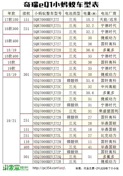

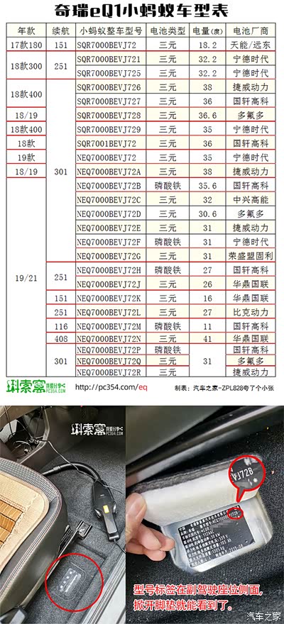

请问小蚂蚁是怎么看出来是三元锂电池还是磷酸铁锂电池的?

奇瑞小蚂蚁是奇瑞汽车旗下一款微型电动车,这一款车使用的是锂电子电池,全新搭载三十二点二kwh高性能三元锂电池,电池比上一代提升百分之八十。

就是看不出来的,除非是在车辆的一定证书上或者是车辆的随车手册上会有。

车辆证书上也没有

我的是磷酸铁锂的

磷酸铁锂,新款都是72p
