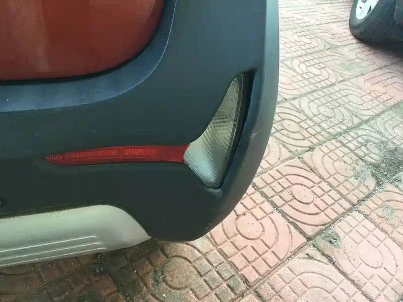

问 小蚂蚁倒车时碰了一下后刹车灯,往里面缩进了一点,能推回去吗 删除 推荐精华 置顶 取消置顶 关闭回复 打开回复 推荐编辑 楼主禁言 移动帖子 重置头像 操作记录 烟台车友2079229 0浏览 · 2021-12-05 07:57 倒车时碰了一下刹车灯,便成了这样,请问能不能再推回去,或是里面是螺丝,固定螺丝的地方已经坏了,不能处理了? 举报 打开汽车之家 阅读体验更好 相关问题 更多 问小蚂蚁功率降低指示 0回答 问这是什么标志 0回答 问小蚂蚁电池bms 0回答 问小蚂蚁智驾版 0回答 问这是什么电池? 0回答 问小蚂蚁续航问题 0回答 全部回复 只看楼主 路遥知马力久时见人心 关禁闭 已屏蔽 凌渡 这说明 里面的卡扣已经脱落了,对于这样的情况 最好还是拆掉保险杠 把灯的位置复位就可以了 2021-12-05 08:06 回复 沙发 屏蔽此人 举报 删除 取消删除 禁言 重置头像 共有条对话 > bjwindA3 关禁闭 已屏蔽 里面是六个螺丝固定的,应该是固定脚断了一两个了,拆开很麻烦。可以从底下用个螺丝刀什么的把它顶出来,用点玻璃胶胶起来就行。 2021-12-05 08:56 回复 板凳 屏蔽此人 举报 删除 取消删除 禁言 重置头像 共有条对话 > 烟台车友2079229 楼主 关禁闭 已屏蔽 车轮后面对着那个毡垫衬板怎么打开?是要把螺丝拧下来? 2021-12-05 11:06 回复 地板 举报 删除 取消删除 禁言 重置头像 共有条对话 > 无锡车友4044817 关禁闭 已屏蔽 固定脚断了,汽修店帮我电烙铁烫了一下,固定了,没收我钱 2021-12-05 18:42 回复 屏蔽此人 举报 删除 取消删除 禁言 重置头像 共有条对话 > 烟雨_大叔 关禁闭 已屏蔽 小蚂蚁 我的也这样了,哈哈,不用管它 2021-12-06 12:44 回复 屏蔽此人 举报 删除 取消删除 禁言 重置头像 共有条对话 > 还想在主楼增加内容?点击续写主楼内容 登录 参与更多互动 发表回复 打开App,查看更多评论 首 页 上一页 下一页 末 页 跳 转 取 消 还想在主楼增加内容?点击续写主楼内容 登录 参与更多互动 系统故障 发表回复 图片最多上传9张 微信好友 微信朋友圈 新浪微博 QQ好友 QQ空间 取消 相关推荐 加载中
