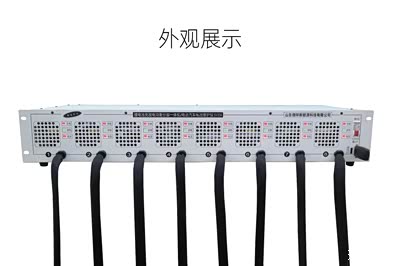

放电仪大王 关禁闭 已屏蔽
新能源汽车电池包充放电均衡测内阻补电智能仪器
一种用于新能源电池包的电池单体充放电测试 ,内阻测试,容量测试的设备
电动汽车锂电池在大电流放电 长期亏电,和快速直流桩充电 使用年限过久 电芯性能衰减 等各种条件下 会出现 每块单体 不平衡 容量不一致 内阻不同等故障 一致性偏差过大后 就会出现系统报警 续航里程下降 充电提前结束 等故障
博格领祥VRA型的新能源电池包专业设备针对以上故障 解决根治
对单体电芯测试容量 测试内阻 循环恢复容量 电芯实际内阻和存电量数据报表等功能
该设备可以无线连接手机或者平板终端设备 一键操作 设定功能 查看数据 测试容量等功能
带独立通道设定电流大小 带独立通道 测试内阻和电池存电容量
山东领祥新能源科技有限公司
以上内容为山东领祥新能源科技有限公司编辑所有 严禁其他个人或组织抄袭复制
