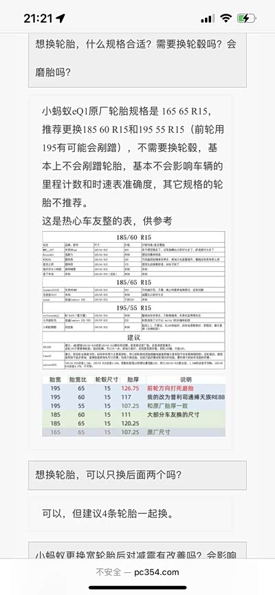

问 小蚂蚁换哪种规格轮胎? 删除 推荐精华 置顶 取消置顶 关闭回复 打开回复 推荐编辑 楼主禁言 移动帖子 重置头像 操作记录 柳州车友0925133 0浏览 · 2021-11-22 00:12 各位老铁,一般都换什么牌子的轮胎比较好啊 价格不要太离谱就行 是4轮算换还是只换后轮 举报 打开汽车之家 阅读体验更好 相关问题 更多 问长续航使用次数。 0回答 问小蚂蚁空调问题 0回答 问多氟多728能买不 0回答 问小蚂蚁的销量和质量 0回答 问检测不到钥匙 0回答 问小蚂蚁vs特斯拉 0回答 全部回复 只看楼主 听说2月份工资不开了 关禁闭 已屏蔽 桑塔纳 这个实际上就是有品牌的区别,我建议你换好一点的品牌,因为这个车对于轮胎方面要求不高,平时代步买一次好的能有好几年。 2021-11-22 00:16 回复 沙发 屏蔽此人 举报 删除 取消删除 禁言 重置头像 共有条对话 > 小心谨慎开车 关禁闭 已屏蔽 如果想选择静音性好,舒适性好的,建议选择米其林轮胎,如果想选择操控性好,耐磨性好的,建议选择倍耐力普利司通,如果想选择综合性能好一点的,建议看看马牌轮胎。 2021-11-22 00:17 回复 板凳 屏蔽此人 举报 删除 取消删除 禁言 重置头像 共有条对话 > 心疼我的年终奖 关禁闭 已屏蔽 桑塔纳 国产的锦湖品牌实际上就比较好用,建议推荐使用这个品牌。我之前一直用的这个品牌,用好几年了。 2021-11-22 00:18 回复 地板 屏蔽此人 举报 删除 取消删除 禁言 重置头像 共有条对话 > 叶越逆流随风 关禁闭 已屏蔽 我换了4条佳通185/60/R15的胎,比原厂165的好开多了,195一条 2021-11-22 09:09 回复 屏蔽此人 举报 删除 取消删除 禁言 重置头像 共有条对话 > 土家娃 关禁闭 已屏蔽 高尔夫·嘉旅 可以考虑国产轮胎,毕竟这个车不怎么上高速,速度也不会很快,朝阳我觉得不错,这个车减震不好, 适合比较软的轮胎,国产一般在200左右一条;当然不差钱就买马牌或者米胖子,这也是比较软的轮胎,价格一般在300左右一条。建议四条都换185-60-15.。不会担心转向磨管线等问题,原轮毂也不用换,经济实惠,供参考。 2021-11-22 10:02 回复 屏蔽此人 举报 删除 取消删除 禁言 重置头像 共有条对话 > 爱机械的鸟 关禁闭 已屏蔽 这个车减震太菜,建议米其林185.65R15 开起来可以弥补一下减震太硬的缺陷 2021-11-22 20:11 回复 屏蔽此人 举报 删除 取消删除 禁言 重置头像 共有条对话 > 一路顺风6652 关禁闭 已屏蔽 我以前截的图你看看 2021-11-23 01:58 回复 屏蔽此人 举报 删除 取消删除 禁言 重置头像 共有条对话 > K3G01VU1 关禁闭 已屏蔽 森麒麟很好 2022-03-03 11:25 回复 屏蔽此人 举报 删除 取消删除 禁言 重置头像 共有条对话 > 齐toby_206702 关禁闭 已屏蔽 马牌1856015,这个太好了 2022-03-08 19:17 回复 屏蔽此人 举报 删除 取消删除 禁言 重置头像 共有条对话 > 还想在主楼增加内容?点击续写主楼内容 登录 参与更多互动 发表回复 打开App,查看更多评论 首 页 上一页 下一页 末 页 跳 转 取 消 还想在主楼增加内容?点击续写主楼内容 登录 参与更多互动 系统故障 发表回复 图片最多上传9张 微信好友 微信朋友圈 新浪微博 QQ好友 QQ空间 取消 相关推荐 加载中
