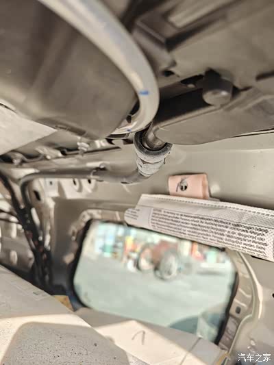

问 天窗排水管 删除 推荐精华 置顶 取消置顶 关闭回复 打开回复 推荐编辑 楼主禁言 移动帖子 重置头像 操作记录 贵州车友4587 0浏览 · 2025-12-25 10:02· 发布于贵州 请问各位换天窗排水管换的几根?4S说经常坏的就是前面两根接口处,后面两根不容易坏。有没有必要一齐把四根全换掉。谢谢! 举报 打开汽车之家 阅读体验更好 相关问题 更多 问导航,车机互联 0回答 问求助:发动机启停故障 0回答 问这灯车友有更换过吗? 0回答 问新车有油要不要修啊? 0回答 问这两个是什么灯 0回答 问车门锁块坏了 0回答 全部回复 只看楼主 与世无争的帅锅 关禁闭 已屏蔽 凯越 我要申诉 本楼已被删除 查看回帖内容查看操作记录 2025-12-25 10:15 沙发 屏蔽此人 删除 取消删除 禁言 重置头像 共有条对话 > 与世无争的帅锅 关禁闭 已屏蔽 凯越 对于柯迪亚克天窗排水管更换,建议一次性更换四根改进型硅胶一体管,而非仅更换4S店提及的易损坏的前两根。尽管原厂PVC材质的前两根排水管因设计缺陷、材料不耐老化(3-5年易变硬开裂)且受阳光直射影响,确实是漏水高发部位,但后两根排水管材质相同,老化周期相近,若仅更换前两根,不仅会因重复拆装饰板产生额外工时成本,还可能因后两根后续老化导致漏水,需再次维修甚至处理车内进水问题。 2025-12-25 10:15 回复 板凳 屏蔽此人 举报 删除 取消删除 禁言 重置头像 共有条对话 > 香椿树2640 关禁闭 已屏蔽 RAV4荣放 天窗排水管一般不容易损坏,堵塞了通一通,如果车辆存在这方面的质量问题是免费更换那就一起全部更换,不然就哪根管有问题跟换,节省费用。 2025-12-25 10:25 回复 地板 屏蔽此人 举报 删除 取消删除 禁言 重置头像 共有条对话 > 小牛王1 关禁闭 已屏蔽 柯迪亚克天窗漏水多是前两根排水管接头老化/脱落,4S说法符合常见故障规律;若只是前管渗漏、后管状态好,优先只换前2根改进型(含接头)+剪掉前管“菊花口”防堵,性价比更高;若车龄超5年、拆顶棚成本高或想一劳永逸,可4根一起换,避免后续后管出问题重复拆内饰,同时建议每年雨季前疏通一次排水管,降低堵塞风险。 2025-12-25 12:47 来自吉林 回复 屏蔽此人 举报 删除 取消删除 禁言 重置头像 共有条对话 > 小小小小蜜蜂 关禁闭 已屏蔽 宋MAX新能源 换前面两根就行了 后面材质不一样 ***年换全部都拆了发现后面的很好只换了前面的 2025-12-25 13:38 来自江西 回复 屏蔽此人 举报 删除 取消删除 禁言 重置头像 共有条对话 > 清野过客 关禁闭 已屏蔽 其实换前面两根就行,4S说的没毛病,柯迪亚克前面的排水管接口确实容易老化开裂漏水,后面的基本很少出问题。没必要花冤枉钱全换,换完前面的再检查下接口密封性,妥妥的。 2025-12-25 21:16 来自北京 回复 屏蔽此人 举报 删除 取消删除 禁言 重置头像 共有条对话 > A鸿润门业水泥脚手架 关禁闭 已屏蔽 奔奔MINI 后面的不换没事。 下次有拆顶就换了 2025-12-27 15:19 回复 屏蔽此人 举报 删除 取消删除 禁言 重置头像 共有条对话 > A鸿润门业水泥脚手架 关禁闭 已屏蔽 奔奔MINI 后面是一体的 2025-12-27 15:20 回复 屏蔽此人 举报 删除 取消删除 禁言 重置头像 共有条对话 > 浪子波仔 关禁闭 已屏蔽 天窗要是不常用的情况下,建议直接车顶贴膜,永久封闭。 01-01 12:43 来自河北 回复 屏蔽此人 举报 删除 取消删除 禁言 重置头像 共有条对话 > 当初就该下凡 关禁闭 已屏蔽 柯迪亚克 一定要在3年后主动去换掉,尤其是前面2个。我是20年的车,24年自行换了一体管,接口处并加了紧固后面的原厂就是一体管,所以24年的时候没有换,可是25年后面漏了,还好发现早漏的不厉害,拆开后面发现是脱落了,原厂的后管比较硬,时间长了热胀冷缩它会从接口处脱落掉总结:通病还是要早点干预,否则就是1000-2000的费用得不偿失,我是自己买的一体管,蓝色的软管,网上一搜就能看到,前面的网上有很多更换视频看后自己换,后面比较麻烦所以就外面找的快修店出了300人工切记就算是换的一体管一定要在管子和接口处在紧固一下,毕竟拆起来麻烦,一次性解决 01-15 11:27 来自上海 回复 屏蔽此人 举报 删除 取消删除 禁言 重置头像 共有条对话 > 当初就该下凡 关禁闭 已屏蔽 柯迪亚克 后面就是这里会脱落 01-15 11:31 来自上海 回复 屏蔽此人 举报 删除 取消删除 禁言 重置头像 共有条对话 > A鸿润门业水泥脚手架 关禁闭 已屏蔽 奔奔MINI 后面是一体的不换也行。顶棚拆了就一起换了没拆就换前面两个简单。 01-15 16:33 来自广东 回复 屏蔽此人 举报 删除 取消删除 禁言 重置头像 共有条对话 > 还想在主楼增加内容?点击续写主楼内容 登录 参与更多互动 发表回复 打开App,查看更多评论 首 页 上一页 下一页 末 页 跳 转 取 消 还想在主楼增加内容?点击续写主楼内容 登录 参与更多互动 系统故障 发表回复 图片最多上传9张 微信好友 微信朋友圈 新浪微博 QQ好友 QQ空间 取消 相关推荐 加载中
