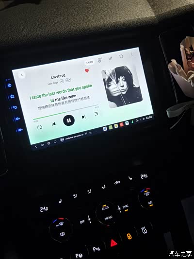

我用快两年了,选的是10寸屏,与中控完美匹配,先回答楼主问题
1、可以用原车的倒车摄影头,也可以用嘟嘟配套的360,在车机里可以切换,但只能选一个,重启生效。
2、不需要买车机框和电源线,买的时候备注型号,就会配好
3、车辆设置或状况都有,电瓶电压,保养周期都有,还有更多的信息。
另外,方向盘按键都能保持,除了语音识别,还可以通过软件定义某个按键。
与原车机相比,对我来说最大的优点如下
1、听音乐,音频质量明显变好,相当于内置了一个很不错的DSP,默认设置就不错还可以自己调音效
2、导航,安卓系统,所以可以自由安装导航软件和更新,屏幕比手机大,用的非常爽,特别是车道级导航
3、系统强大,软硬件配套不错,可玩性强
缺点,语音识别导航可以,但是想听某首歌就很不方便。
其他还有很多,如果大家有兴趣,有空我来写个更长的
2025-08-28 23:31 来自安徽 回复
