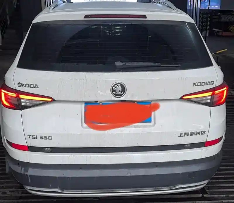

我的也是19款改款(国六B第一阶段、DKV发动机、后备箱门上是斯柯达字母不是车标)。没有你说的火花塞渗油问题。正时链条变长需不需要更换,大众4S店有专门的检测软件。

19款改款后备箱的车标啥的是这样的吗?
