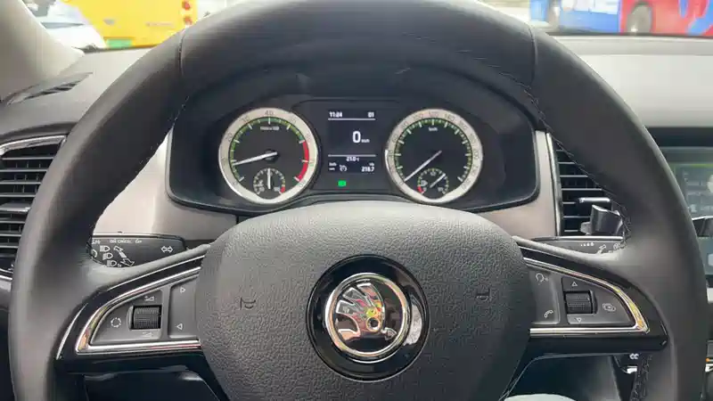

科迪亚克330,起步共振,方向盘抖动,冷天更加明显,换了一汽大众的机脚胶没有区别,去上汽大众4s店去检查说是正常抖动,车友们你们的车子会有这种情况吗。
发动机ea888三代 变速箱dq380

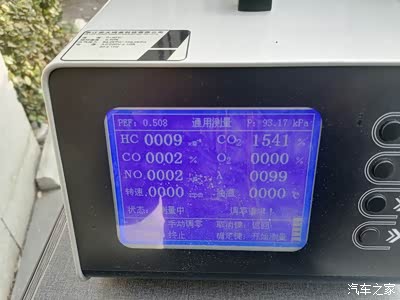

风云
测试一下发动机燃烧状态,看看混合气实际状况,通过测试数据分析诊断,再视情维护。可以把测试数据发给我帮你看看(如图)…
