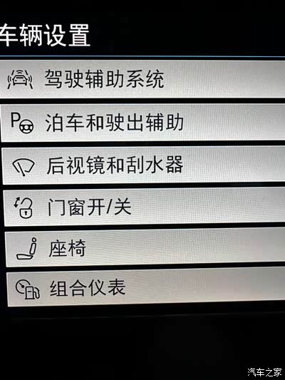

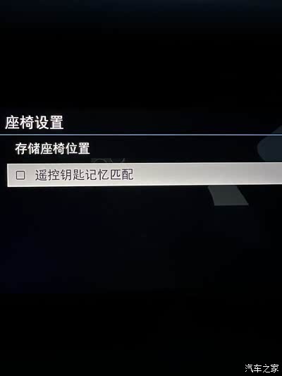

雨后阳光880315 关禁闭 已屏蔽
凯迪拉克XT5
这可能是因为***的钥匙与她的座椅记忆位置进行了绑定,而你的钥匙未绑定。在柯迪亚克上,可在中控屏车辆设置中找到“遥控钥匙记忆匹配”选项勾选,然后将座椅调整到合适位置,关门锁车,即可完成绑定
2025-01-12 22:00 来自山东 回复
