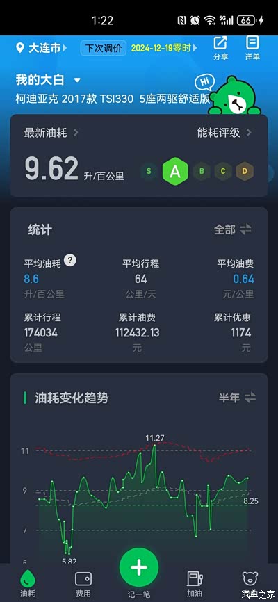

你四驱,高速应该8--9个,城区14个差不多的。我2驱7座的,高速四个大人,3个小孩,和几个行李箱,7点几个,如果正常2-3个人,6个左右。城区9--18个都有过。

平原高速一般油耗在8.5-9个左右,满载空载油耗差不多。

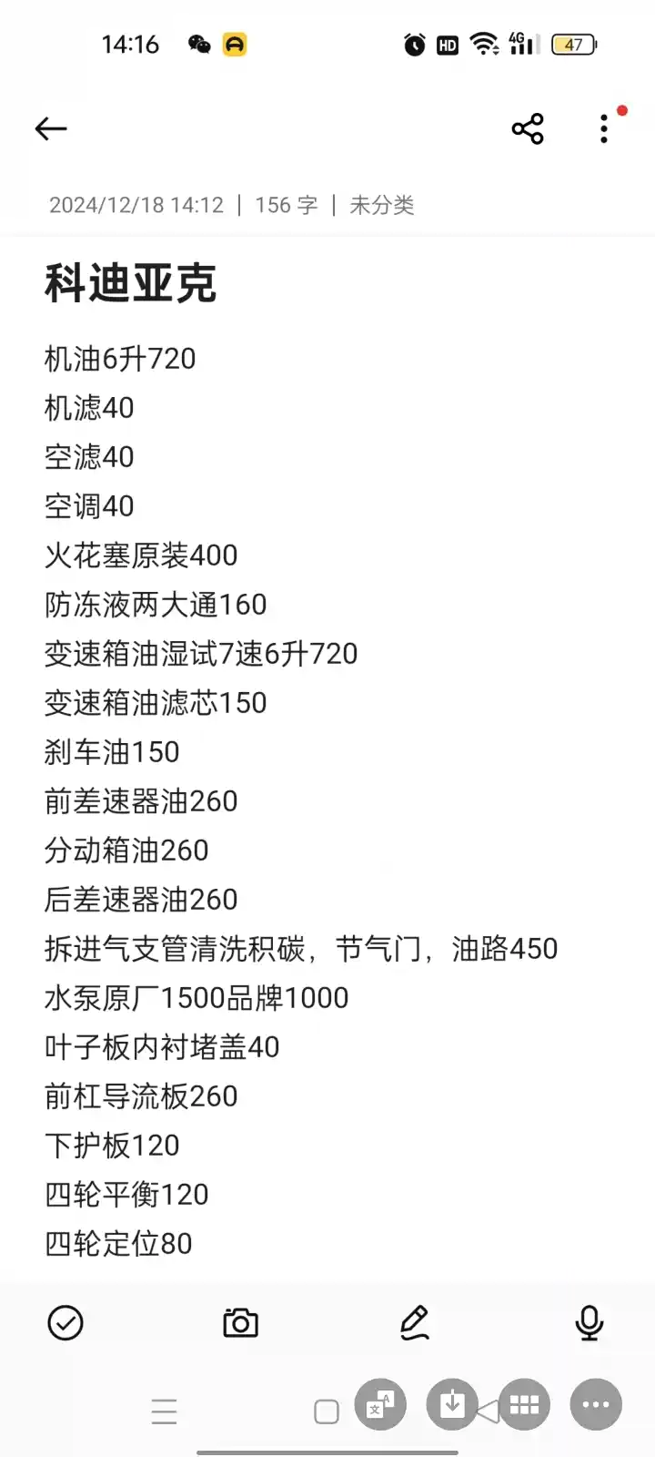

你这个整备价格,前面5个都砍一半还差不多。

同样17款旗舰小熊油耗记录长期平均油耗是8点7

同款高速定速120的话8个油左右,要是开的快,高速要是150–160左右的下来也是差不多11左右

近期保养(7.5Wkm),去的天猫,听小哥的建议,在换油时做了个油路清洗,(排空后再做的),然后的结果:高速的不低(大概6.5-7.5),低速的不高(日常回家,市政路,大概8-9.5,低1-2个)
