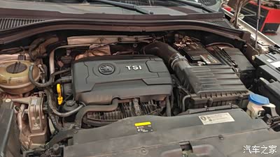

大熊13万多公里了,最近一直发现发动机怠速时抖动明显,今天保养时让技师看了下机脚,副驾驶侧的机脚有点开裂了,报价680,感觉太贵了。各位车友有换过机脚的吗?机脚总共几个,需要一起都换还是只换一个?大概要多少大洋?

如果出现发动机怠速的时候抖动,那要看一下发动机抖不抖,如果发动机不抖,只是震动传递到车身,那么可以换发动机的机脚垫,正常来说全部都换的话,价格是在500块钱左右的。不过也可以看一下具体哪一个坏了,单独换一个也可以。

机脚胶就一橡胶制品,价格并不贵,贵的是要翻动发动机的工时费。一个修理工也後小半天才能完成的。

副驾的好换 主驾要拆电瓶 我自己外面拿自己换一百多一个

怠速明显抖动是不是那个低压喷油嘴堵了 我车之前也是这样怠速好抖方向盘都明显振动 后面把喷油嘴拆下来洗洗就不抖了

13万公里了发动机变速箱支架一起换,我的变速箱支架6万公里就废了

换就都换了吧!只换一个剩下的几个估计也用不了多久,虽然看着没坏,但是可能已经有细微裂痕了!

怠速抖动,是发动机燃烧状态不好,各缸做功不均匀,导致单位时间内曲轴旋转的角速度不相等,引起的失火抖动症状。与机脚垫没有直接关系…
用解码器查看抖动时的失火频率,或测试发动机燃烧状态,对症维护发动机燃烧系统…

变速箱的也换了 开始感觉换一个就行了 结果检查变速箱的已经报废了。17款的
