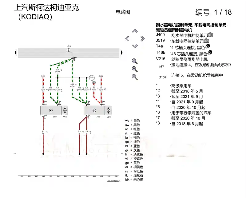

查找雨刮器控制电路电路图:刮水器电机控制单元
既然没有参考,只能自己想想办法。喷水后还是可以刮水,说明雨刮电机大概率完好,雨刮动作电路完好,且这一路控制电路应当完好,各个档位同时出现问题,较大概率是各档位控制电路问题。
电路问题,海鲜市场花费若干,获得柯迪亚克2019改款的电路图、维修手册。
【车载电网控制单元J519】通过LIN线与【刮水器电机控制单元J400】进行通讯连接,冲洗功能完好说明该LIN线通讯功能正常
初步判断,【车载电网控制单元J519】输出线路完好,故障可能在输入部分。
