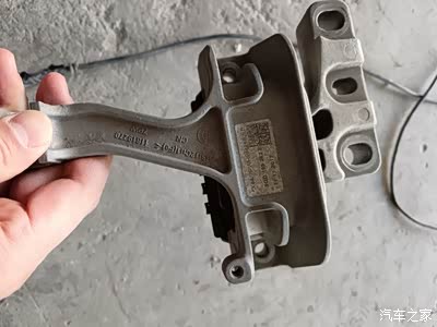

问 第一批的柯迪亚克车主,7年了,有更换发动机支架的吗? 删除 推荐精华 置顶 取消置顶 关闭回复 打开回复 推荐编辑 楼主禁言 移动帖子 重置头像 操作记录 苏州车友1282419 0浏览 · 2024-09-16 16:52· 发布于江苏 17年的柯迪亚克,现在已经7年了,里程估计都在10万左右了,橡胶件的寿命也就五六年,变速箱支架有人换了,发动机支架需要更换吗? 举报 打开汽车之家 阅读体验更好 相关问题 更多 问固件升级问题 0回答 问车门锁块坏了 0回答 问双离合变速箱的通病 0回答 问天窗排水管 0回答 问是否需要更换防冻液? 0回答 问打不开天窗怎么解决? 0回答 全部回复 只看楼主 潍坊车友7528691 关禁闭 已屏蔽 6年换了3个了 不然抖的难受 2024-09-19 14:32 来自山东 回复 沙发 屏蔽此人 举报 删除 取消删除 禁言 重置头像 共有条对话 > 534860 关禁闭 已屏蔽 柯迪亚克 我是6万公里换了一次,发动机支架原厂就是液压的完好,但是变速箱支架稀烂了。如果7年没换,变速箱支架肯定稀巴烂了 2024-09-19 14:46 回复 板凳 屏蔽此人 举报 删除 取消删除 禁言 重置头像 共有条对话 > cxj_2000 关禁闭 已屏蔽 换变速箱支架即可。 2024-09-19 18:24 来自浙江 回复 地板 屏蔽此人 举报 删除 取消删除 禁言 重置头像 共有条对话 > A鸿润门业水泥脚手架 关禁闭 已屏蔽 奔奔MINI 电池下那个烂了。 其它都好,6 万公里换的 2024-09-19 21:08 来自广东 回复 屏蔽此人 举报 删除 取消删除 禁言 重置头像 共有条对话 > zjm5200 关禁闭 已屏蔽 柯迪亚克 没换14.5了 2024-09-20 08:21 来自江苏 回复 屏蔽此人 举报 删除 取消删除 禁言 重置头像 共有条对话 > 落叶二020 关禁闭 已屏蔽 柯迪亚克 是有异响才要换吗? 2024-09-21 08:02 来自北京 回复 屏蔽此人 举报 删除 取消删除 禁言 重置头像 共有条对话 > 苏州车友1282419 楼主 关禁闭 已屏蔽 柯迪亚克 我是6万公里更换过变速箱的支架,换的是原厂橡胶的,没有更换液压的。买了两家液压的,明显都是副厂的,建新根本就没有这款变速箱液压支架。 2024-09-21 09:58 来自江苏 回复 举报 删除 取消删除 禁言 重置头像 共有条对话 > 闫李瑄锐 关禁闭 已屏蔽 库斯途 没换,车卖了 2024-09-21 10:02 来自天津 回复 屏蔽此人 举报 删除 取消删除 禁言 重置头像 共有条对话 > tan_rh 关禁闭 已屏蔽 没问题换来做什么 2024-09-21 10:50 来自广东 回复 屏蔽此人 举报 删除 取消删除 禁言 重置头像 共有条对话 > liliang1251 关禁闭 已屏蔽 上个月在途虎养车更换了右侧的(副厂的,500多大洋),电池下面的那个还没检查,情况应该也不乐观 2024-09-21 19:55 来自广东 回复 屏蔽此人 举报 删除 取消删除 禁言 重置头像 共有条对话 > 大遲JEC 关禁闭 已屏蔽 换了,老马家那个所谓的德国牌子货,的确感觉上是好些。 2024-10-08 22:04 来自安徽 回复 屏蔽此人 举报 删除 取消删除 禁言 重置头像 共有条对话 > 龙江墨泉 关禁闭 已屏蔽 变速箱报过故障吗? 2024-10-11 13:50 来自江苏 回复 屏蔽此人 举报 删除 取消删除 禁言 重置头像 共有条对话 > 哦纪录片1 关禁闭 已屏蔽 18年4月买的车,跑了10万公里了,现在车冷启动的时候抖动,就和上不来气一样,通过不平道路的时候 还有叽叽叽叽的异响 2024-10-11 16:30 来自山东 回复 屏蔽此人 举报 删除 取消删除 禁言 重置头像 共有条对话 > 苏州车友1282419 楼主 关禁闭 已屏蔽 柯迪亚克 左边的发动机支架,原车就是液压的,但是这个东西现在已经7年快11万公里了,橡胶总是会老化的,这东西也不是终身不坏吧。有使用寿命吧 2024-10-11 16:44 来自江苏 回复 举报 删除 取消删除 禁言 重置头像 共有条对话 > 奥迪忠实客户 关禁闭 已屏蔽 第6年的时候换了一对 2024-10-13 09:56 来自山东 回复 屏蔽此人 举报 删除 取消删除 禁言 重置头像 共有条对话 > 星缘1980 关禁闭 已屏蔽 17万公里,没换过 2024-10-14 17:25 来自辽宁 回复 屏蔽此人 举报 删除 取消删除 禁言 重置头像 共有条对话 > 柯迪2018 关禁闭 已屏蔽 柯迪亚克 今年换的发动机机脚。去年换的变速箱鸡脚,变速箱鸡脚换了又惊喜 2024-11-07 10:53 来自四川 回复 屏蔽此人 举报 删除 取消删除 禁言 重置头像 共有条对话 > 还想在主楼增加内容?点击续写主楼内容 登录 参与更多互动 发表回复 打开App,查看更多评论 首 页 上一页 下一页 末 页 跳 转 取 消 还想在主楼增加内容?点击续写主楼内容 登录 参与更多互动 系统故障 发表回复 图片最多上传9张 微信好友 微信朋友圈 新浪微博 QQ好友 QQ空间 取消 相关推荐 加载中
