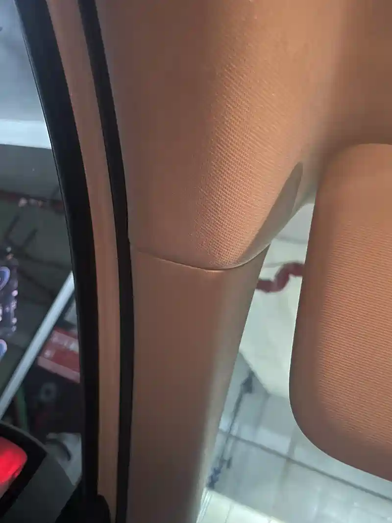

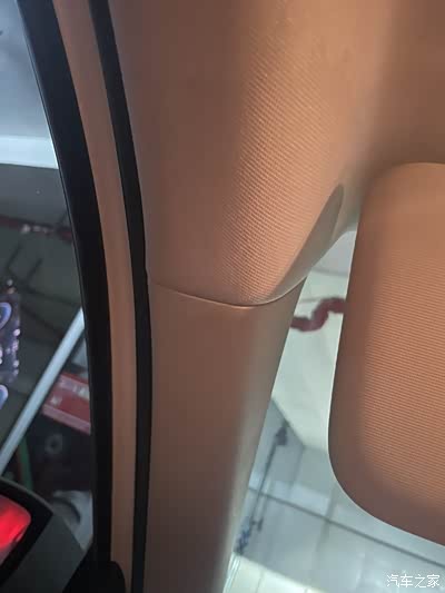

坛子里的各位老板,小弟有事请教:19年9月的5U版,昨天下大雨,今天一早发现驾驶座A柱接缝处有存水,是什么原因?
1、能明显挤出水,我用卫生纸吸水,吸了有4张纸。
2、我又查看了车辆其他位置,没有滴水、存水的情况。

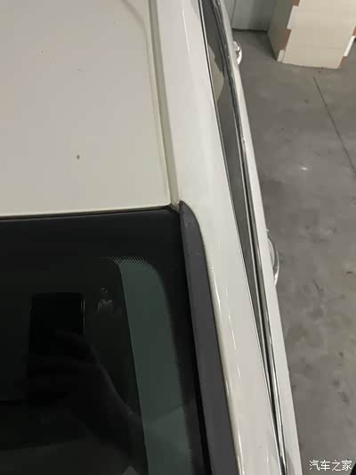

3、我拍了A柱存水对应的车外位置照片情况,又对比了副驾位置情况。
请各位帮我看看是什么情况?是前风挡密封条老化吗?

天窗那条管堵了漏水,换了就好

天窗前排水管裂了 换一下就好了 2根150元

天窗下水管漏了,如果是a柱有水,应该是天窗出水口接口坏了,拆a柱和车内顶棚内饰,更换

先排查一下 前面花瓣出水口是不是堵了造成的漏水
论坛里搜索一下 花瓣出水口的问题

自己动手就二十块钱

要么换一体排水管,要么天窗用3m电工胶带封掉,一劳永逸
