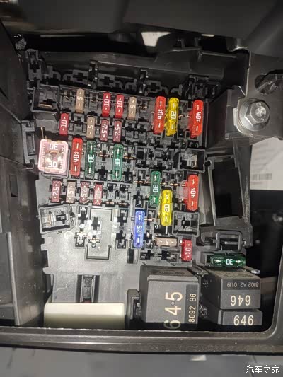

我的车出现了中控不开机和前双USB不供电的问题,检查了一下保险丝好像没有熔断。
随后去4s店维修师傅说装USB是从中控取电的,检查了中控后面接口,说是中控接口有电,是中控坏了,也导致了前双USB不供电。
随后打算在某宝上购买中控,某宝客服说前双USB不是从中控大屏供电的。很迷惑,求大神解答!感激不尽!
中控后面接口
前双USB

九寸安卓大屏幕吗?如果是的话,就是中控供电的

导航后面白色接口就是前面两个usb。 后排的在保险盒不过中控
