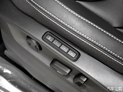

问 请问各位车主,18款记忆座椅怎么用? 删除 推荐精华 置顶 取消置顶 关闭回复 打开回复 推荐编辑 楼主禁言 移动帖子 重置头像 操作记录 鸡生鸭熟 0浏览 · 2022-11-08 09:15· 发布于广西 照着抖音的视频操作了没反应,怎么回事 举报 打开汽车之家 阅读体验更好 相关问题 更多 问青岛有店吗? 0回答 问科迪亚克座椅加热 0回答 问科迪亚克怠速问题 0回答 问这是什么灯?? 0回答 问大众发动机噪音 0回答 问咨询一下各位大神车友 0回答 全部回复 只看楼主 雄风依然 关禁闭 已屏蔽 柯迪亚克 首先调整好电动座椅和后视镜(方向盘只能手动调整);按一下“set”键;再按住某个数字键不放(1、2、3选一个),约三秒后听到嘟的一声,当前状态设置成功,共可以设置3个状态。使用时,按住相应数字键不放,则自动调整到相应设置状态,适合司机身高坐姿差别比较大的情况,非常好用。 2022-11-08 12:26 来自四川 回复 沙发 屏蔽此人 举报 删除 取消删除 禁言 重置头像 共有条对话 > 雄风依然 关禁闭 已屏蔽 柯迪亚克 22款有电动调节座椅和后视镜,没有记忆功能了。 2022-11-08 12:29 来自四川 回复 板凳 屏蔽此人 举报 删除 取消删除 禁言 重置头像 共有条对话 > yxh0525 关禁闭 已屏蔽 柯迪亚克 我要申诉 本楼已被删除 查看回帖内容查看操作记录 2022-11-08 19:49 来自湖北 地板 屏蔽此人 删除 取消删除 禁言 重置头像 共有条对话 > yxh0525 关禁闭 已屏蔽 柯迪亚克 我要申诉 本楼已被删除 查看回帖内容查看操作记录 2022-11-08 19:52 来自湖北 屏蔽此人 删除 取消删除 禁言 重置头像 共有条对话 > yxh0525 关禁闭 已屏蔽 柯迪亚克 我是18款5座u享的武汉车主,自换了电瓶后座椅记忆几乎就成了摆设,记忆功能失效,set按下再按想记忆的按键有提示音,但是按下设置好的数字键并没有什么卵用,每次也开门它就以“迎宾”模式来招待我,坐垫调到最高,靠背调到直直的,前后调到靠前,我这身高上车能憋死,坐着打电话问4s店4s电表示说有可能是记忆设备坏了要换………***,就这质量,最后只能调好坐姿拔了电机线,不然每次锁车再开它,又要招待我……不过要是在保的车友碰到这种问题可以去4s店重置座椅初始状态,有说法是某个批次的座椅设置记忆模块会丢失设置数据需要用专用设备复位数据就好了 2022-11-08 19:54 来自湖北 回复 屏蔽此人 举报 删除 取消删除 禁言 重置头像 共有条对话 > 还想在主楼增加内容?点击续写主楼内容 登录 参与更多互动 发表回复 打开App,查看更多评论 首 页 上一页 下一页 末 页 跳 转 取 消 还想在主楼增加内容?点击续写主楼内容 登录 参与更多互动 系统故障 发表回复 图片最多上传9张 微信好友 微信朋友圈 新浪微博 QQ好友 QQ空间 取消 相关推荐 加载中
