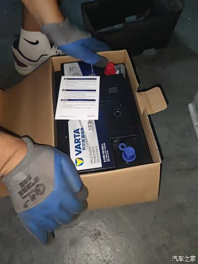

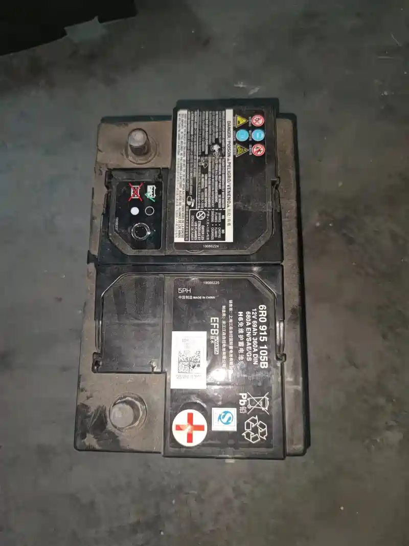

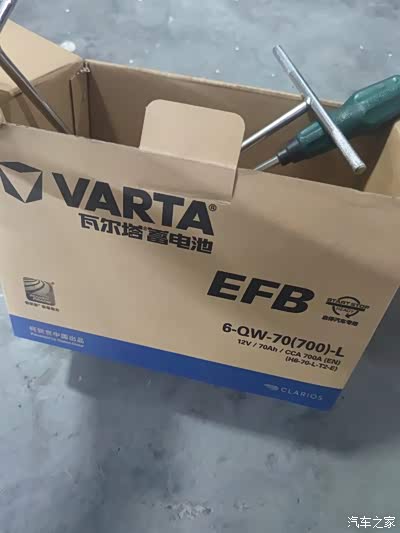

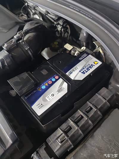

不到3年的车,10月2号当天开车,每次都是二到三次才能打着火,大概开了4-5趟车都是一样,有朋友说是蓄电池问题,需要更换,期间有各种提示报警,如ESP不能正常工作,日间行车灯故障,转向问题等等,第二天一早就彻底打不着火了,还好昨晚预约了电瓶上门更换服务,中午就来更换了,换完之后问题都解决了,问题是柯迪亚克这么费电池吗?大家的有遇到电瓶问题么?

我是去年刚过三年就换了电瓶,平时自动启停基本上是点火就关闭的。。。车友基本上都是途虎购买瓦尔塔电瓶,算上上门换装,大概不到800元吧。
