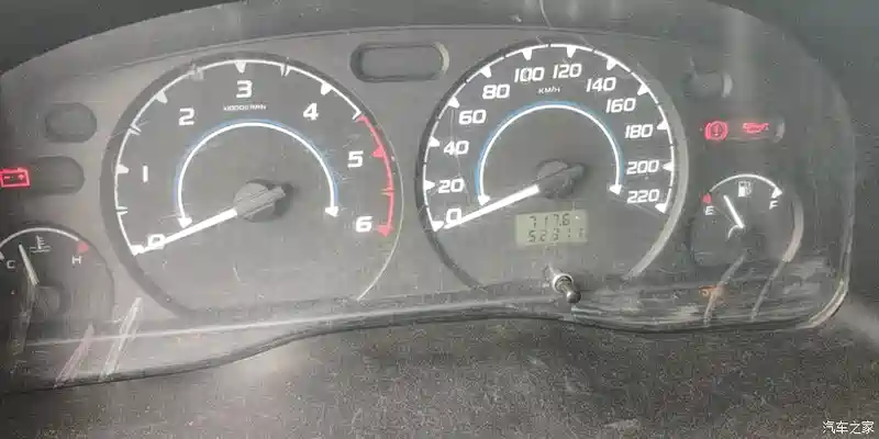

我有一个大胆的想法,我们也不管尾气合格不合格了,买点高纯度去离子纯水 稀释尿素 是不是尿素浓度低了 结晶少了 自然也不会有故障灯了,PS:不知道里面传感器的工作原理(请各位大神补充)。个人认为就相当于人尿尿 喝水太少浓度太高就会太骚时间长了可能会得尿结石。  如果经常喝水,尿液浓度低了 是不是就不会这样 本身发动机燃烧排除的尾气里面就包含水分 加上较少的尿素和纯水 这样尾气确实会差一些 但是是不是可以保证不亮灯呢?请大家踊跃发表意见,我个人可以做做实验承担这个风险

因为个人感觉 尿素喷嘴堵塞 可能就是低温 结晶或者说浓度太高结晶 本身尿素溶液就有个停车返抽会箱子的马达 哒哒哒的 个人开了那么长时间我估计跑的时间长会抽 短时间不会抽 未抽的那部分随着排气温度高 水分蒸发 是不是导致了尿素残留在上面形成了结晶 我们只要搞清楚原理 我们就能解决 要是有足够的去离子纯水 再下次启动的时候喷出来给溶解排出 是不是就不会这样了 请大家踊跃表达意见分析分析啊 既然入坑了 就只能自救了

刚消完跑了二百公里 在高速上跑了二十分钟 有他M的亮灯了 我真的被打败了

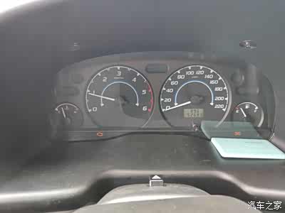

我的两个灯,新车的时候就亮了。清洗了一下尿素嘴,跑高速转速高点,svs,有时亮,不亮的时候多。

一天亮两次,都是跑高速才会亮,亮了发动机就限扭矩

    和我车一样一样的 我这车借出去跑高速就亮 好几次了 100码2800转 120码3300转 最多跑过135 3700转 我发现了 只要你控制到3000转以下 就没事
