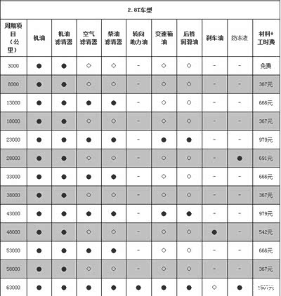

刚买了特顺,一般保养要注意什么?磨合期的时候有什么注意点吗?

每次保养前要看看保养手册手册,去之前就知道要做什么,而不是去了让4S摆布,
保养看保养手册,上面多少公里保养,每次做什么项目,厂家都说的清清楚楚,明明白白,别让4S加项目和缩短公里数,价格都是公开透明的在4S,关键是项目,按照手册做保养,就不会错。

保养带上行驶证和保养手册,看看保养手册按照保养手册上规定的项目保养就行,其他的都是没必要的

一般说法是3000公里内属于磨合期,磨合期内不要拉高转速、急加速、急刹车、车速控制在120公里以下就可以了。

如果自己对养车不是很了解的话,可以在保养之前翻阅一下随车带的保养手册,上面有每到一定公里数需要进行的保养项目。记好了以后去4S,就按照保养手册内容来做。保养手册上没有的,一律不做!
比如,去做保养,4S会给你开一堆清洗项目,节气门清洗,三元催化清洗,喷油嘴清洗等等。都是为了骗钱而已。

速度最好不要超100公里,发动机转速不超3000转,不要急加油,急刹车,不要拖拽车辆,尽量不要满载,不要让发动机连续长时间运行。如满意请采纳

就现在的车子而言,其实是不存在什么要特意去度过磨合期,车子在出厂的时候都已经经过冷处理了

    磨合期别全速,别满载,开车的时候注意听有没有异响
