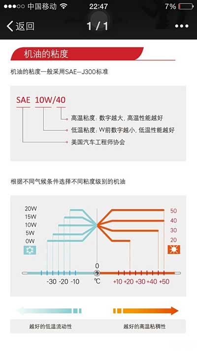

问 冬季的话更换机油用哪个型号比较合适? 删除 推荐精华 置顶 取消置顶 关闭回复 打开回复 推荐编辑 楼主禁言 移动帖子 重置头像 操作记录 1个车主 0浏览 · 2020-12-02 06:48 老司机面给说一说,谢谢 举报 打开汽车之家 阅读体验更好 全部回复 只看楼主 每月十块钱 关禁闭 已屏蔽 大约公里数最好按照机油的性质,比如,矿物油5000公里6个月,半合成7500公里九个月,全合成一万公里12个月! 2020-12-02 06:50 回复 沙发 屏蔽此人 举报 删除 取消删除 禁言 重置头像 共有条对话 > 你最棒棒棒 关禁闭 已屏蔽 雅阁 我用的就是国产全合成530的机油,只要是正品就行,一年10000公里更换一次无压力。 2020-12-02 06:51 回复 板凳 屏蔽此人 举报 删除 取消删除 禁言 重置头像 共有条对话 > 凯普狄诺607 关禁闭 已屏蔽 雪铁龙C5 现在机油都是四季通用,质保期内用4S店提供的原厂机油半合成或矿物油,型号、机油量按说明书要求来,一点问题都没有,出保后再考虑更换其他品牌的全合成的机油,壳牌、美孚、嘉实多、道达尔都不错,机油粘度和流动性供你参考: 2020-12-02 06:54 回复 地板 屏蔽此人 举报 删除 取消删除 禁言 重置头像 共有条对话 > 52gaoda731 关禁闭 已屏蔽 起亚K3 平常可以使用5W-30的机油就可以了 如果说当地气温比较低的话 可以选择0W的 2020-12-02 06:58 回复 屏蔽此人 举报 删除 取消删除 禁言 重置头像 共有条对话 > 还想在主楼增加内容?点击续写主楼内容 登录 参与更多互动 发表回复 打开App,查看更多评论 首 页 上一页 下一页 末 页 跳 转 取 消 还想在主楼增加内容?点击续写主楼内容 登录 参与更多互动 系统故障 发表回复 图片最多上传9张 微信好友 微信朋友圈 新浪微博 QQ好友 QQ空间 取消 相关推荐 加载中
