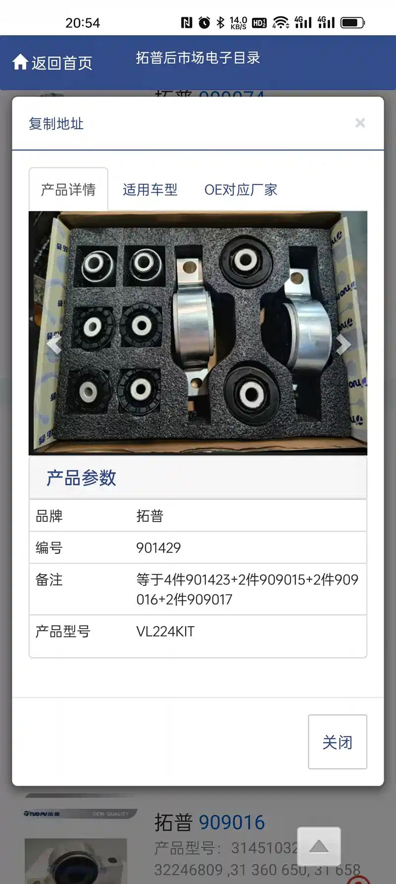

车友们你们是更换的胶套还是摆臂总成啊?

要是想省钱就单独换胶套,像拓普这种牌子的就行,找个靠谱的修理店就能换,花不了多少钱。要是图省事不差钱,就直接去4S店换整个摆臂总成,不过价格会贵很多。

4S死贵死贵的,好像拓普就是沃尔沃的供应商

单换胶套是绝大多数人的选择,性价比高,只要摆臂本体(铝制)没变形、球头没松旷,只换老化胶套就行,找有压胶套工具的修理厂就能做,能省不少钱;换摆臂总成主要是胶套老化还连带球头松、摆臂有变形,或者想一步到位省心的车友选,原厂/大品牌总成装配精度高,后期不用频繁修,就是成本高些。

去4S基本上是换总成,这样最方便操作;换胶套就到外面连锁维修店,几百块钱就能搞定。
