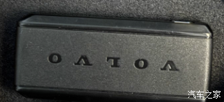

请问21款S90那种防水小钥匙,没有按键的那种,电池电量低的时候仪表台会有提示吗?有按键那种大钥匙会提示。
这个没有按键的小钥匙非常轻便,携带没有感觉,用了快5年了,还能正常用,有点担心如果没有提示,哪天突然不能用了。
钥匙长这样

车机会提示没有检测到钥匙,这时候大概率就是钥匙缺电了。正常情况下,这种钥匙使用5/6年不缺电都正常。等到提示没有检测到钥匙时也不是突然不能启动。当出现提示的时候调整钥匙和感应器之间的位置,一般也能勉强继续使用一段时间。

我上周把壳子拆了,换了原装电池,壳拆烂了,又买了拆得很好的新壳装上,完美解决,现在钥匙很灵敏了。从目前情况来看,这款防水钥匙没电不会提示,但能感觉到它慢慢地不灵敏了,有时检测不到,需要把钥匙从口袋掏出来,这个时候就是快没电了,这种状态会延续2~3个月。
