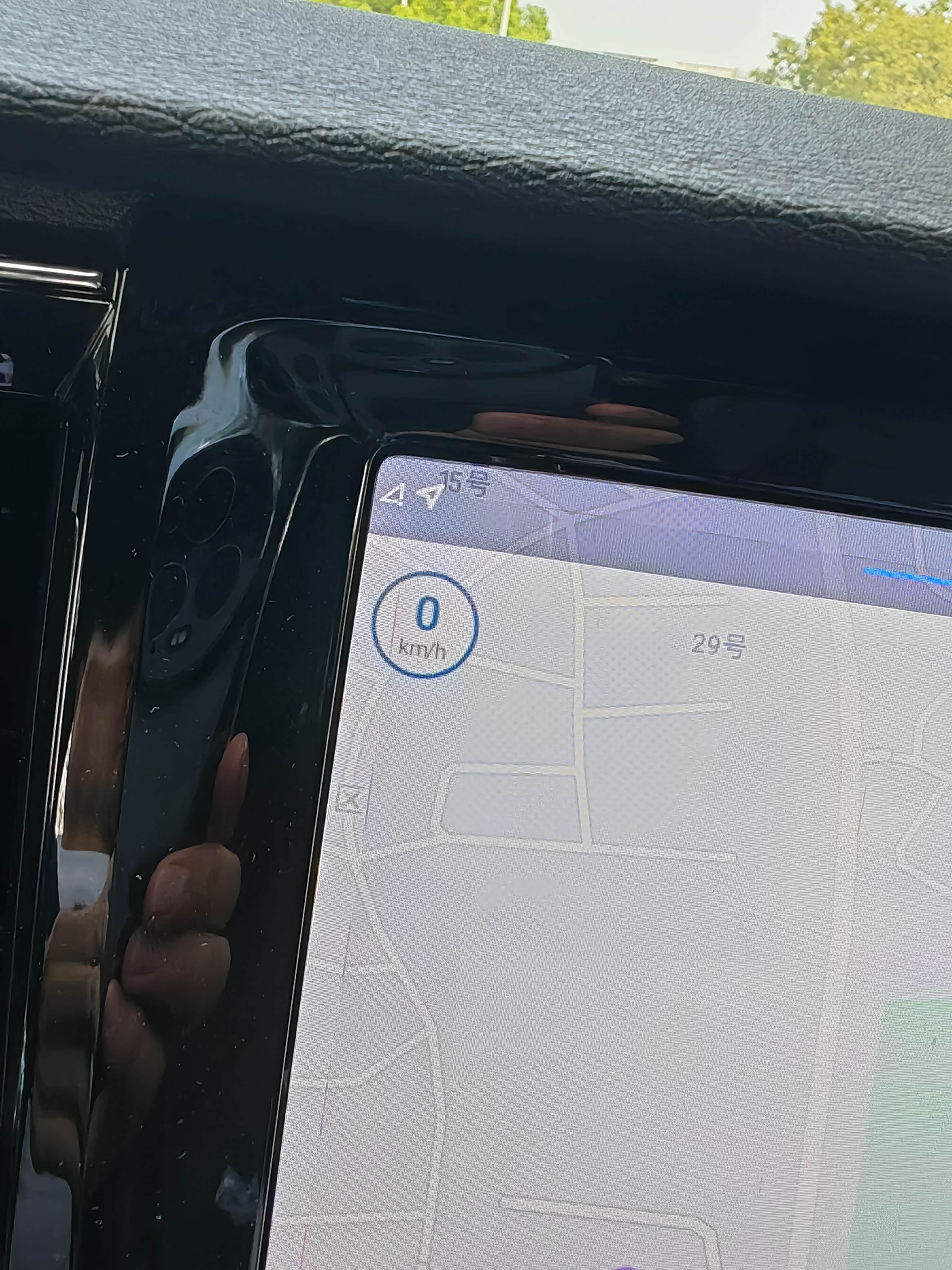

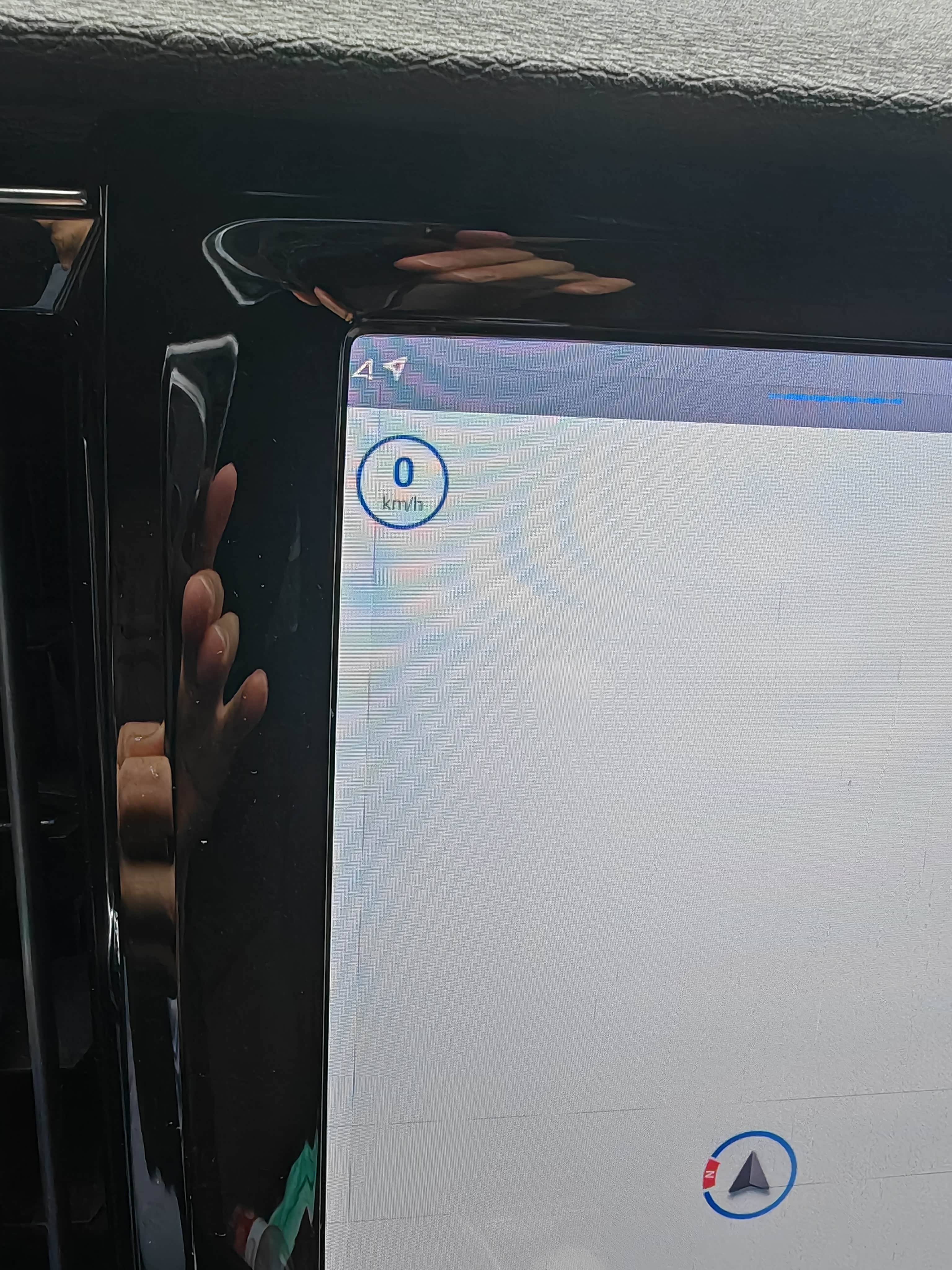

沃尔沃车子2023款S90,近三年的时间网络一直断断续续,但因为网络问题都跑了近10次4S店每次都是好了一段时间然后又不行了,大家有个问题吗?该怎么解决

感叹号吗?我有时候也遇到,一般是在堵车的时候或者特定区域,感觉就是联通LTE基站信号容量或者是网络布局问题。
一般开过相关区域就会自己恢复,或者重启网络模块也会恢复。
你如果是在每个区域都出现这种情况,那可能跟车机网络模块有关系。趁还没有过保,找4S要求解决。

遇到最多的现象就是车机了,信号不好地方和地库没网、行车中断网 无提示声音,这个需要重启车机,去店里最多给你升级软件 没用!

同样的问题,不过我这更严重些,今年8月份吧,有一次在4s折腾了一下午都没能连上网,最终4s给我索赔了网络模块。
