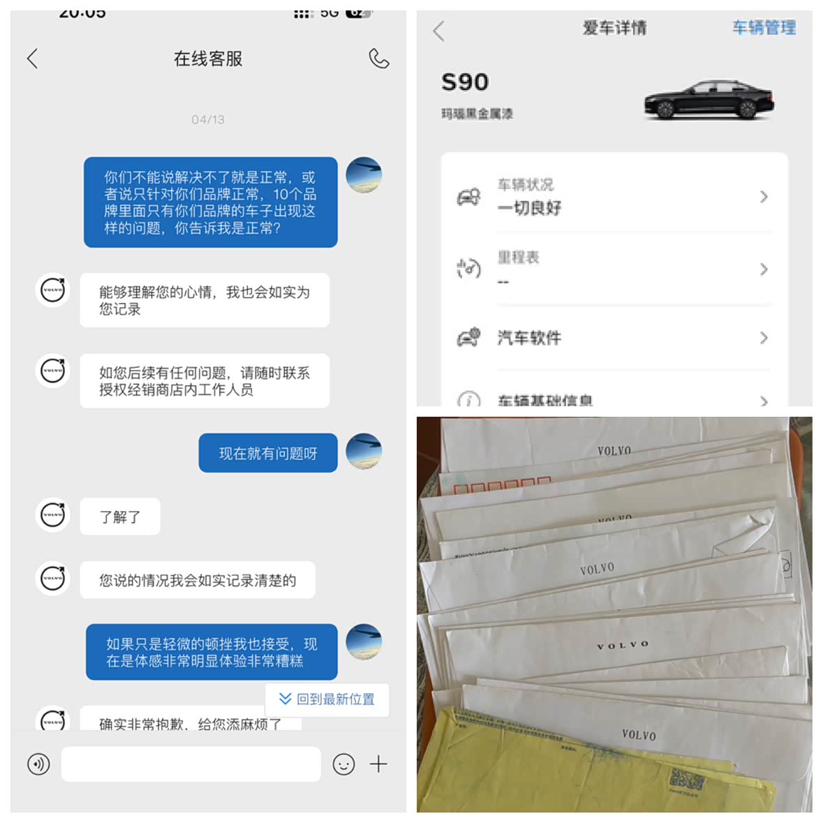

21款s90,从提车没多久开始发现刹车减速时到时速28公里左右时候,10有8次都会有严重拖拽感。还有要刹停时稍微重一点踩刹车,在即将刹停时还会顿挫两下,修了4年,至今都修不好。而且期间还有变速箱阀体损坏、高压油泵异响、发动机加速异响、车门和门框相磨掉车漆以及内饰断裂和各种异响等等问题。最后到今年3月份看拖拽、顿挫一直修不好,4s店和厂家态度一反常态,修了那么久突然改口说有顿挫正常了,然后不管不问了。目前是投诉无门,解决无望。最可怕的是沃尔沃的服务理念,现在是解决不了问题,就开始解决提出问题的人了!
