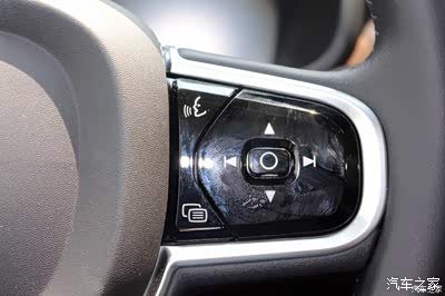

2019款的沃尔沃S90-T5致远版,已经开了6年(里程只有2.2万公里,开的少),昨天去做现场年检(6年到期),现场检测人员说是无法取消车辆的防侧滑功能,车辆带此功能无法检测尾气。经销售商咨询,百度等方法,终于是有个办法取消防侧滑功能,但在操作过程中,到了仪表盘的选取“是”还是“否”的选项时,无法选择,按方向盘上的“带圆圈”的键和左右两侧的选取键,都无反应,有人说是按键坏了。最后是找了维修师傅拔了ABS保险丝才验的车,我将不能操作的图片给给各位师傅看看,有懂得吗,能咨询一下吗,谢谢了,如下图,到了这个地方需要选择:“是”,但是无法选择下去了,哎,求求各位,有知道怎么选择的吗。

我就是操作了这几个按键,但是没反应,但是一直除了广播,哎

按键后只是出现广播的声音,仪表盘无反应呢

年检滚筒模式的选择就是通过方向盘右侧的键盘区域左右按键选择是/否,用中间圆圈按键确认。
如果按不了,应该就是按键有失效了。
开启滚筒模式的步骤如下:
后排左后安全带系好、档位P、点火开关II(不踩刹车)、大灯0、按一次双闪、刹车踩到底再按一次双闪、大灯Auto、长按方向盘右侧键盘中央按钮,这时就会出现你的图片上的Dyno Mode选择,用左右键选择是,按中央键确认。
2025-01-20 14:15 来自广东 回复
天津车友4684020 楼主 关禁闭 已屏蔽
谢谢这位广东的朋友,沃尔沃的售后给我发了取消年检滚筒模式的视频,确实跟你说的一样,就是到了我说的图中的时候,选择不了“是”和“否”。看来按键有毛病了。说实话,我有点怀疑检车的那几位,我的车过去照完相,交完费用,就被验车的开走了,一个多小时后(其他人都是10-15分钟就回来了。我后边的都早回来了),开回来说是取消不了侧滑,无法年检,我咨询开发商售后,他给我发了取消的视频步骤,我发现第一步就错了,安全带没有插到后排左后,插到中间那个插口里了,这两个插口挨着,我不知道是疏忽还是故意的,我再搞,然后就是到了这个步骤就进行不下去了,然后过来一个大姐(不是开我车验车那个男士,但是看制服也是监测站的),告诉我去旁边的维修部,拔掉保险,我最后只好乖乖照做。花了点钱,才搞定。

哈哈,同款同批次,今天做的年审,拔保险做的。
那个批次的S90 右侧多功能安检失灵是通病,我的早就换了,没想到你的在最要派用场的时候坏了…
