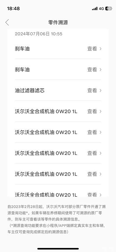

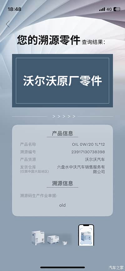

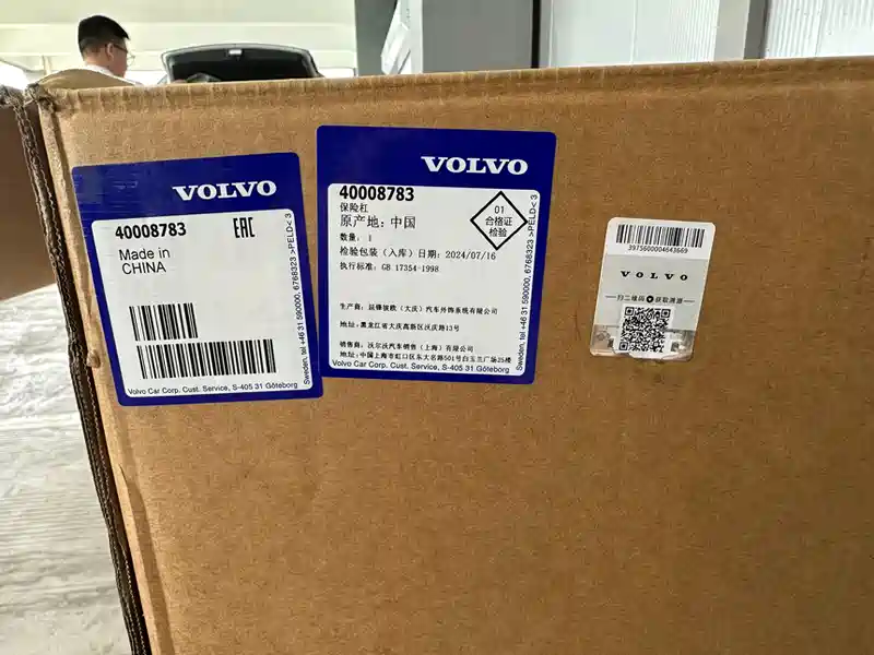

问 如何辨别4S店更换的配件是否是原厂件? 删除 推荐精华 置顶 取消置顶 关闭回复 打开回复 推荐编辑 楼主禁言 移动帖子 重置头像 操作记录 珍惜眼前人2656 0浏览 · 2024-08-14 14:29· 发布于河北 我的车被追尾,4S店订的配件,换后保险杠和后尾门,尾灯这些,箱子上的溯源码和二维码都扫不出来信息,我该怎么确认是不是原厂件?被 举报 打开汽车之家 阅读体验更好 相关问题 更多 问防冻液更换周期 0回答 问S90改大灯问题 0回答 问昆明沃尔沃定金转让 0回答 问手机”数字钥匙'功能 0回答 问沃尔沃凸轮轴反复坏 0回答 问2026软件升级 0回答 全部回复 只看楼主 蓝冰i 关禁闭 已屏蔽 沃尔沃S90 更换以后,"沃尔沃汽车"app里面会有显示溯源信息。在"我的" “我的订单”“养修订单”里面,可以查询具体订单中可溯源的原厂件的溯源信息,包含溯源编号,发货仓库,作业单号等。也可以在APP的用车--养修服务--溯源查询里面查询所有安装的溯源件的信息。类似下图: 2024-08-14 15:02 来自广东 回复 沙发 屏蔽此人 举报 删除 取消删除 禁言 重置头像 共有条对话 > HAPHAST 关禁闭 已屏蔽 App里有溯源查询,里面可以看到详细的零件明细及批次信息[吃瓜群众] 2024-08-14 18:50 来自湖北 回复 板凳 屏蔽此人 举报 删除 取消删除 禁言 重置头像 共有条对话 > 还想在主楼增加内容?点击续写主楼内容 登录 参与更多互动 发表回复 打开App,查看更多评论 首 页 上一页 下一页 末 页 跳 转 取 消 还想在主楼增加内容?点击续写主楼内容 登录 参与更多互动 系统故障 发表回复 图片最多上传9张 微信好友 微信朋友圈 新浪微博 QQ好友 QQ空间 取消 相关推荐 加载中
