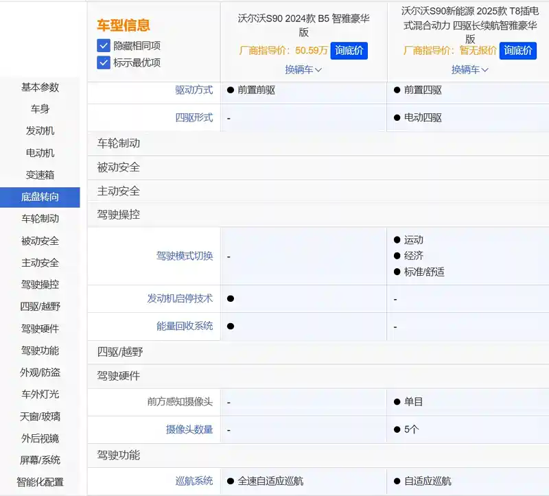

问 T8智雅自适应巡航,B5智雅全速自适应巡航?请问T8车主是这样吗? 删除 推荐精华 置顶 取消置顶 关闭回复 打开回复 推荐编辑 楼主禁言 移动帖子 重置头像 操作记录 小刚哥哥2006 0浏览 · 2024-06-04 23:46· 发布于山东 自适应巡航的速度范围一般在30公里/小时以上,最高速度约为160公里/小时。全速自适应巡航的速度范围更广,能够在低速行驶时自动刹车,最高速度可达250公里/小时以上。 举报 打开汽车之家 阅读体验更好 相关问题 更多 问S90改大灯问题 0回答 问关于S90轮胎扁平比 0回答 问S90广州近期落地价 0回答 问关于燃油清洁剂 0回答 问高速踩刹车时有异响 0回答 问S90空调问题 0回答 全部回复 只看楼主 Night7542 关禁闭 已屏蔽 25款还没上市等上市再问吧 2024-06-05 00:49 来自北京 回复 沙发 屏蔽此人 举报 删除 取消删除 禁言 重置头像 共有条对话 > 蓝冰i 关禁闭 已屏蔽 沃尔沃S90 官方的说法是:1) 自适应巡航最低可编程速度是30km/小时(意思是车速不低于30km/小时才能激活自适应巡航),直至车辆最大速度的车速跟随另一辆车(例如最高限速180km/小时;如果使用关爱钥匙,则限制在设定最高车速);激活后能够跟随前车减速直到0(减速不受30km/小时约束);如果前车停驶不超过3秒,那么自适应巡航会在前车启动后继续自动跟车,否则需要驾驶员再次手动激活。2)如果使用领航辅助,最高转向辅助速度是140km/小时。3) 全速自适应巡航就是突破了最低激活车速的限制,其余和自适应巡航相同。 2024-06-05 09:56 来自广东 回复 板凳 屏蔽此人 举报 删除 取消删除 禁言 重置头像 共有条对话 > 还想在主楼增加内容?点击续写主楼内容 登录 参与更多互动 发表回复 打开App,查看更多评论 首 页 上一页 下一页 末 页 跳 转 取 消 还想在主楼增加内容?点击续写主楼内容 登录 参与更多互动 系统故障 发表回复 图片最多上传9张 微信好友 微信朋友圈 新浪微博 QQ好友 QQ空间 取消 相关推荐 加载中
