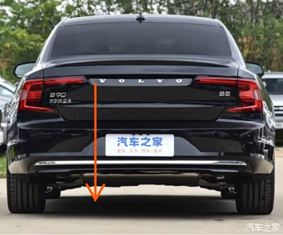

一脚踢不灵,有什么诀窍吗?

2)一脚踢的位置:V和车灯之间,脚伸进去快速抽出,基本上能100%奏效。

1、开门熄火,挂N档,再开门,就不会熄火,注意拉手刹!
2、一脚踢不灵注意点,钥匙最好不要和手机放一起,位置在后备箱VOLVO的V与O之间,是脚伸进去再出来,不是横扫,然后再往后退一步,(基于安全,防止弹出来的时候碰到人)基本还是很灵的。
