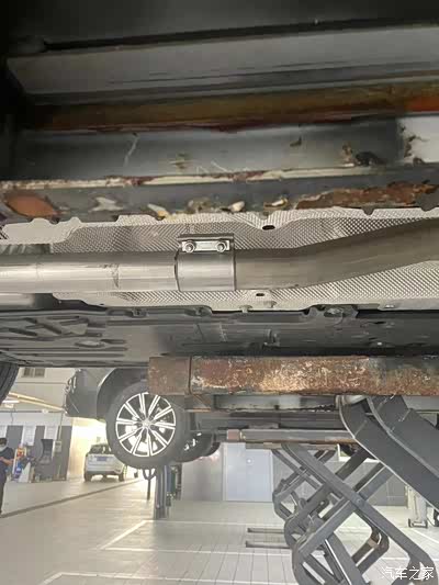

21款B5,去年7月底的车。近期出现排气管哒哒哒异响,在变速箱处于较高挡位-发动机转速1700-1800区间小油门行驶和熄火时出现,偶尔怠速也出现。目前,4S的判断是排气管故障,厂家给出的解决办法是换排气管,但不是换排气管总成。而是把排气管锯成3部分,换掉尾部最大那一陀(消音器?)。更换后,排气管不能恢复原状。因为更换后三部分的连接方式不是焊接,而是用紧固件"箍”在一起,类似我们接水管,用一节粗水管套两头细水管。感觉厂家这种处理方式有点坑人,车在保修期内,维修免费,厂家明显有点太在意成本。试问,如果车出了保,我自己去4S维修,我自己想省钱,要求只更换后面那一陀,厂家又或者是4S能同意?不知道有没有遇到相同问题的车友,有没有好的解决办法。感谢支招。

能明显听到“哒哒哒”的金属碰撞的声音,频率很高,坐在后排听得更清楚。熄火时排气管会发出“呼噜噜”的声音。据4S师傅讲,有的启动时也会响。我的车启动不响,应该是48伏电机启动,发动机、排气管启动时振动小,所以不响。

我的刚2600公里,也出现了同样问题,4s店给的答复一样,锯掉三分之一,再拧螺丝一样装上,我认为不换总成就增加了很多后期维修隐患,没有同意,准备维权!
