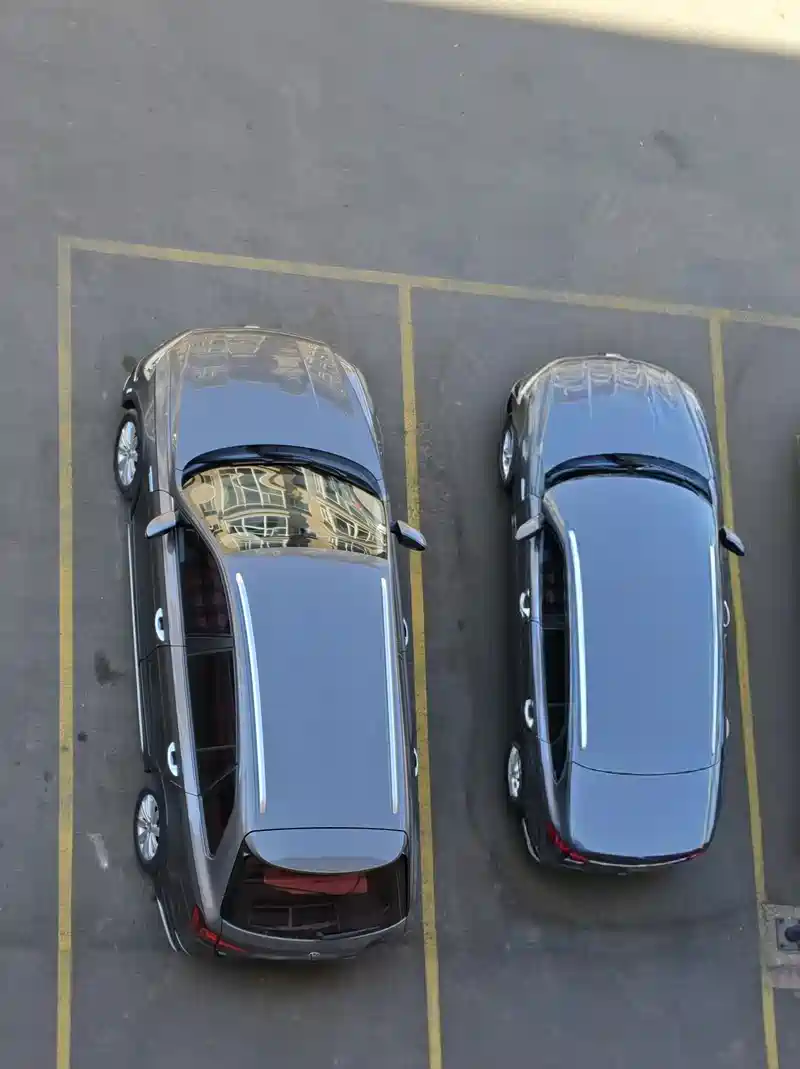

大众蔚领1.5自动6万多公里了,变速箱油是不是要换了,你们都是在哪里换的,多少钱?防冻液有换的没有?
