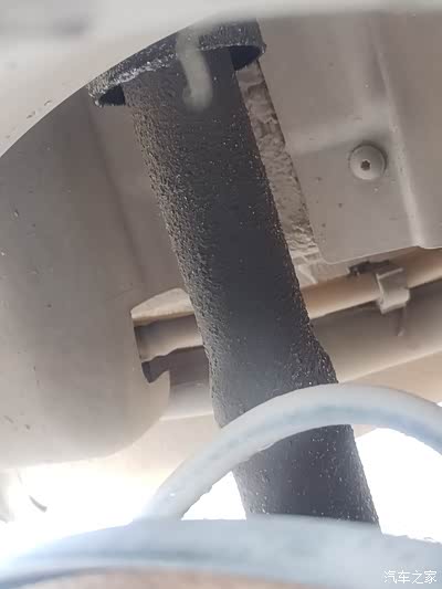

这种情况是减震漏油了吗?
wwwgpf1365
0浏览 · 2026-01-13 19:52· 发布于陕西

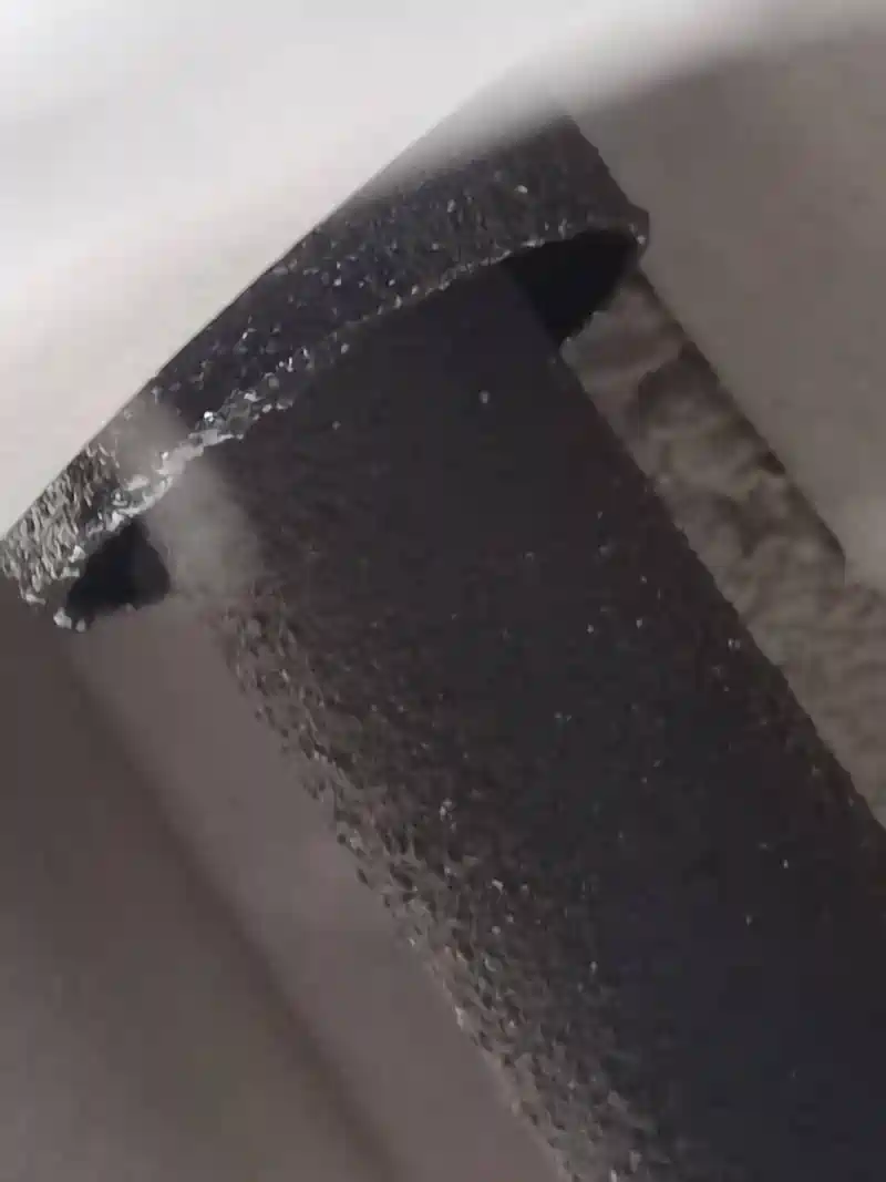

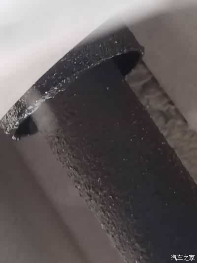

大家帮忙看一下这种情况是减震器漏油了吗?有没有和我一样情况的(右后侧减震)
右后侧减震器
右后侧减震器
右后侧减震器
优质解答
车轮上的自由 关禁闭 已屏蔽
这是减震漏油了,正常减震表面是干燥干净的,你这个有油迹渗出还挂了灰,属于渗油情况。不少车友遇到过,暂时不影响开,但过颠簸会更颠,建议有空去检查下,严重的话得换减震。
01-13 20:48 来自河北 回复
有车小张 关禁闭 已屏蔽
御风
因为减震器里面是有液压油的,如果密封圈出现破损和老化就会漏油,虽然只有少量的漏油,长时间减震效果就不行了。
01-13 20:17 来自山西 回复
车轮上的自由 关禁闭 已屏蔽
